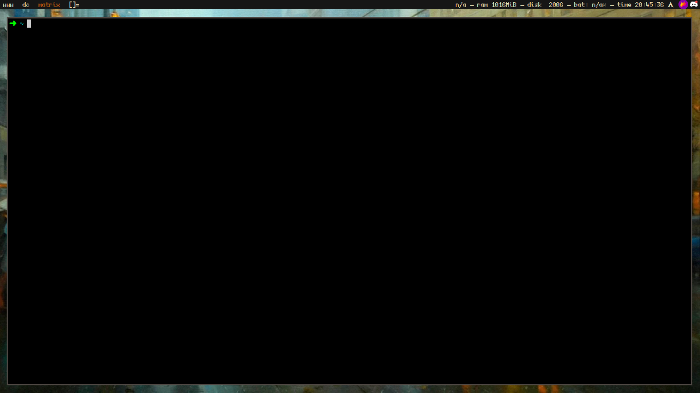

Arkadaşlar merhaba. Picom kullanmak istiyorum blur icin. Terminale picom & komutunu verdigim zaman hata aliyorum. Anladigim kadariyla diger Manager'i devre disi birakmak gerekiyor. Bunu nasıl saglarim?
Kod:
[ 06-03-2022 18:53:46.416 session_init FATAL ERROR ] Another composite manager is already running
@OzgunP @433815 @Linuxginar
Belki calisir diye eklemistim. Fakat terminal vb. blurlanmadi.
pgrep -l picom ile çalışıp çalışmadığını görebilirsin. Terminalinde transparencyi açman gerekiyor.
Cikti vermedi.
St config'i atabilir misiniz?
