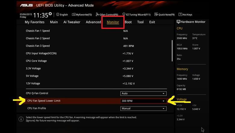

BIOS'a girin. Sağ alttan Advance Mode kısmını açın. Monitor sekmesinde şunun gibi bir ayar olması lazım. Low Limit/Alert vs. gibi bir ifade de olabilir. Bu ayarı "Ignore" yapın. Öyle bir seçenek yoksa o listedeki en düşük sayıyı seçin. Ayarlarınızı kaydedip çıkın. Tekrar hata alacak mısınız kontrol edin.
Eki Görüntüle 574979
