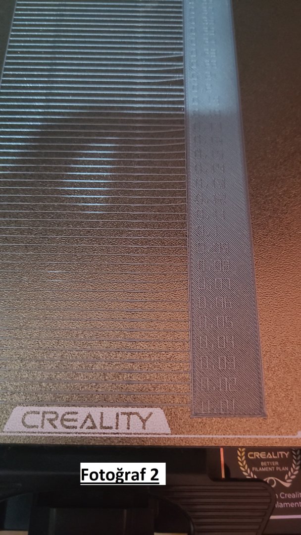

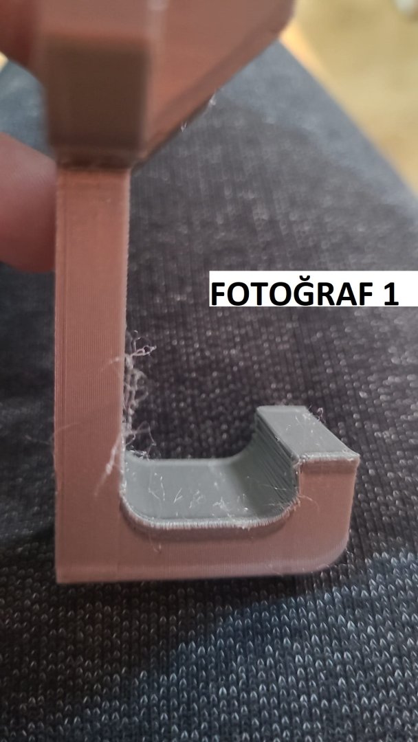

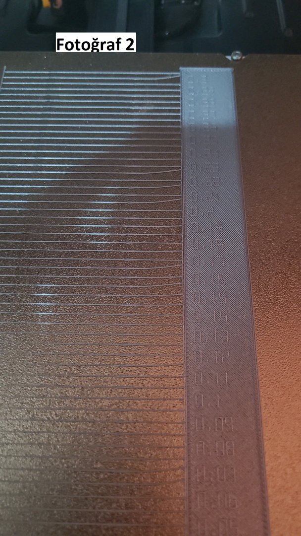

Yazıcımı 2. el satın aldım kalibre ederek ilerliyordum, steps ve Flow kalibrasyonundan sonra baskı aldım(fotoğraf 1) ancak köşeleri kötü çıkartıyordu daha sonra araştırdım sorunu pressure advence adında olduğunu gördüm bambu Studio ve Creality print ugulamasının Calibration>PA/Line advence kalibrasyonunu yapmak istediğimde yazıcı bir türlü ayarları uygulamıyor gibi görünüyor(fotoğraf 2) pa Tower, pa pattern ve pa Lines'ı denedim hiçbirinde gözle görünür değişim yok, ayarlarını abarttığımda bile değişim yok testlerimde şu şekilde;
Start 0
End 0.1
Start 0
End 0.3
Start 0.3
End 1
Bu kadar büyük değişimlerde bile en ufak fark yakalayamadım tek farkı acceleration ayarını varsayılan olan 500mm/m2'den 100mm/m2'ye ayrıca jerk ayarını 8mm/m2'den 3mm/m2'ye düşürdüğümde bariz fark var (fotoğraf 3).
Makinenin hızlanmadan etkilenebilmesi için de makine üzerinden Max. Hızları da arttırdım.
G-code'u incelediğimde pa için geçerli olan k değeri değişiyor yani yazılım/slicer kalibre için g-code'u oluşturuyor ancak makine yüksek seviyeler için misal pa 0.3/0.5 değerlerini uygulamıyor gibi benim gözlemim bu yönde.

Fotoğraf 1 Fotoğraf1
Fotoğraf2 Fotoğraf 2 fotoğraf2 Fotoğraf.2 Foto2
foto 3 Fotoğraf3

Sendeki kartın çipi hangisi, kontrol ettin mi? Etmediysen önce ondan emin ol.
Makinene özel PA ile ilgili yardımcı olamam, benim makinem Klipperlı ve ben yaptığımda stok değer daha iyi sonuç verdiği için PA ile bir daha uğraşmadım.
Öte yandan sorun slicer ayarlarından da olabilir, profili sen oluşturduysan ellenmemiş profille(acc. değerini eski haline getirerek) tekrar dene, fazla hızlı basıyorsan o da kenarlarda birikme yapar. Hızlı basınca nozüldeki filament basıncı yüksek olur, köşelerde yavaşlayınca oralarda kusma yapar yani önceki bölgelere göre daha fazla filament basar. Baskı hızın PA ayarın ile düzelemeyecek kadar fazla olabilir belki.

Yorum için teşekkürler cip kontrol ettim doğru yazılımıda yükledim çalışmıyor pa da araştırdığama göre yazıcıda yokmuş nasıl çözerim bilmiyorum.
