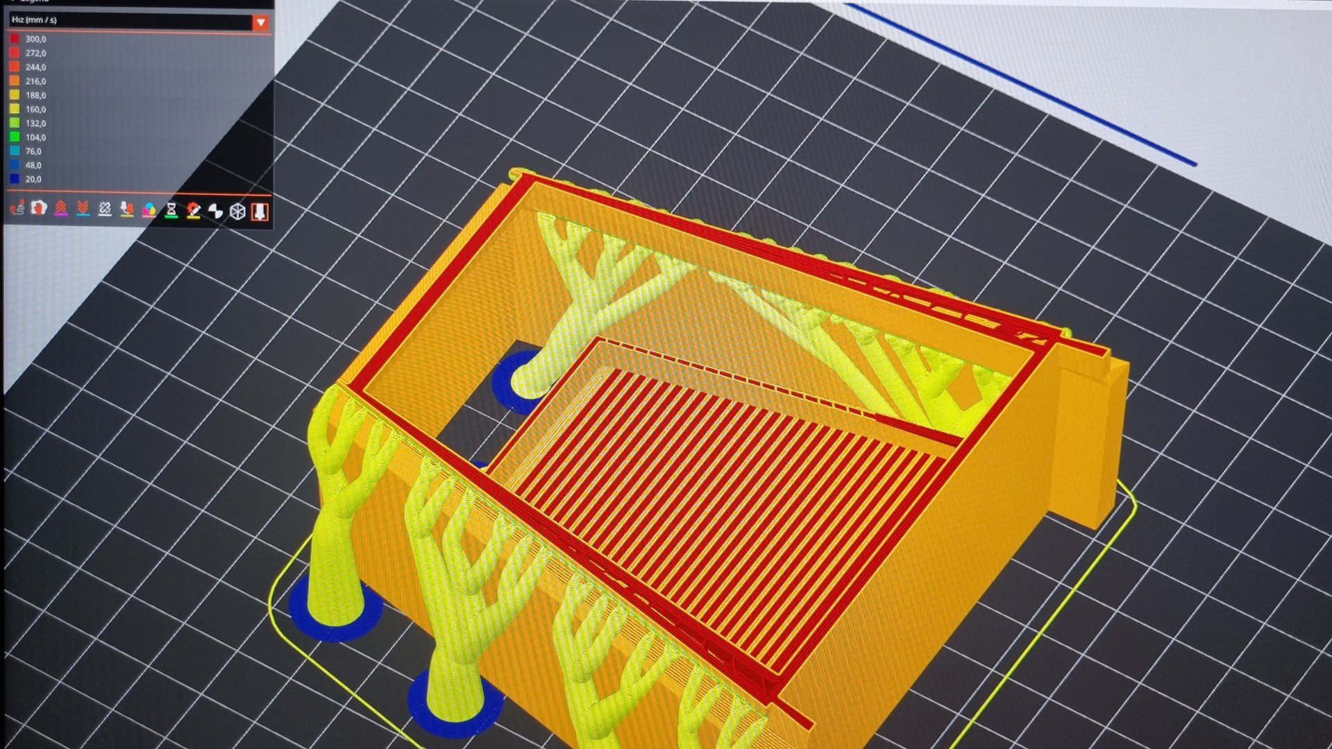

Creality K1 kullanıyorum. Basıkının belirli safhasına geldiğinde nozzle desteklere çarparak kırıyor. Araştırma yaptım ancak konu ile ilgili bir bilgiye ulaşamadım. Böyle olmasının sebebi nedir acaba? Yardım için teşekkürler. Dilimleme programı olarak prusa slicer kullanıyorum.

Değerler bu şekilde hocam

Support tabanlarını çok küçük tutmuşsun, o şekilde kullanırsan yükseklik arttıkça ağırlık merkezi de yükseldiği için devrilmesi daha kolay olur. Baskı sırasında nozül parçaya bir miktar basarak filament basıyor unutma.
Önerim tabanları öyle büyüt ki diğer supportların tabanlarıyla olabildiğince birleşsinler.
Parçanın tamamı nasıl bilmiyorum ama pozisyonunu değiştirerek belki daha az support kullanımı sağlayabilirsin. Koniğin ufak yüzeyini tablaya çevirmene engel birşey yoksa öyle de basabilirsin.
Parça senin tasarımınsa support bölgelerinde pah kırarak support kullanımından da yırtma şansın olabilir.

Hocam teşekkürler. Tabladan daha kolay ayrılması için support rift lerini dar tutmuştum. Ama hep nispeten küçük baskılar aldığım için kırılma sorunuyla karşılaşmamıştım. İki dir büyük baskı alıyorum ve sonuç supportların nozül e sürterek kırılması. Belkide kırılmasının nedeni budur. Denicem. Sonuçtan haber veririm.
