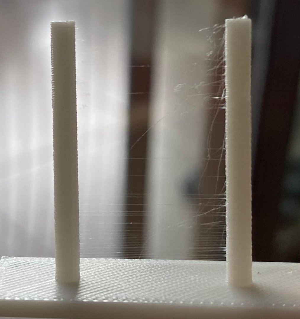

Bu ayarları denedim şu ana kadar aldığım en iyi baskı ama hala çok fazla ipliklenme var.
    105,1 KB · Görüntüleme: 116
Soğutma ve geri çekme problemi. Tıkanma olmadıysa sıcaklığı 300mm için 230a düşürün. Her filament için böyle tatlı ayarı bulmanız gerekecek. Optimizasyondan sonra problem çözülüyor. Bir de bu yazıcılara Microzey ve Ender filamentler daha uygun. Örnek linkleri aşağıda bırakıyorum. Esun biraz daha yavaş yazma istiyor. Mesela hızınızı 120-180 aralığına çektiğinizde sorununuzun çözüldüğünü göreceksiniz.

Hız ayarlarını genel olarak %20 düşürdüm fakat ipliklenme durumu değişmedi sıcaklık 220 civarıydı düşürmeli miyim acaba?

Bir sıcaklık kulesi yapmayı dener misiniz? Hızınız 150mm olsun. Sıcaklık ayarınız da 190-230 arası olsun. Önce sıcaklığı belirleyelim, sonra diğer ayarlara bakarız.

Dün bir sıcaklık kulesi basmıştım en iyi sonucu 220 derecede aldım. Daha sonra creality print üzerindeki kalibrasyon testleri arasından geri çekme hızı ve geri çekme uzunluğu testleri yaptım. Garip şekilde geri çekme hızı testinde ipliklenme yokken geri çekme uzunluğu testinde ipliklenme vardı. Geri çekme uzunluğunu değiştire değiştire daha iyi bir baskı elde etmeye çalışıyorum ama nedense bu ipliklenme sorununu ortadan kaldıramıyorum. Ne yapmamı önerirsiniz?

Microzey marka bir filament almanızı öneririm. Ya da HF başka markaları da deneyebilirsiniz (Creality gibi). Muhtemelen Esun filament sizin cihaza uygun değil. Testlerde geri çekme ayarlarıyla da şöyle bir şey deneyebilirsiniz. Geri çekme hızında sorunsuz bulduğunuz hızı, bu sefer mesafede deneyin. Sorunsuz bulduğunuz hız nedir? Ona göre mesafelere bakabiliriz.
Aklıma gelen ve bizzat deneyimlediğim bir şeyi paylaşmak istedim. Creality Slicer'in son sürümünü indirmenizi öneririm. Bugüne kadar hep Cura üzerinden aparıp kendi yazılımlarını yapıyorlardı. Son sürüm ile Bambu'nun da temel aldığı Orca üzerinden yazılım yapmışlar. Pek çok baskı problemini ortadan kaldırıyor.
