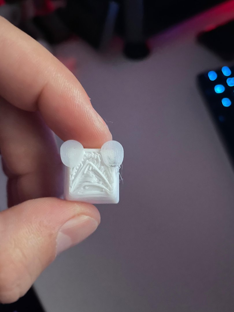

Merhaba, 3D yazıcılara merak saldım ve Creality'nin K1C modelini aldım. Baskı almak için Ultimaker Cura programını indirdim fakat Cura programında K1C modeli yoktu. Creality'nin kendi sitesinden K1C profilinin nasıl yapıldığına baktım ve Ender 3(K1C ile neredeyse her şeyi birebirmiş) profili üzerinden K1C profilimi oluşturdum. Sitede anlattığı şekilde G-Code'u da yaptım. Sıkıntım şu, yazıcının içerisinde olan 4 adet baskı örneği var, bu baskıları sorunsuz/pürüzsüz bir şekilde çok kısa sürelerde basabiliyorum. Ne zaman Cura'dan bir şey basmak istesem ya baskıyı tam basmıyor ya da yüzeyi çok bozuk/pürüzlü baskılar alıyorum. Cura'nın yanında Creality Print programıyla da baskı almayı denedim fakat sonuç aynı, yüzeyi bozuk/pürüzlü baskılar. Yaptığım ayarları kısa sürede deneyebilmek için mekanik klavye tuşu basmıştım, görselini buraya ekliyorum.
Basmaya çalıştığım mekanik klavye tuşu normalde pürüzsüz olması gerekirken görseldeki gibi garip bir şekilde basıldı(4 5 kere denedim en iyi sonuç verdiği hali bu). Baskısını denediğim başka bir üründe ise teknenin borda kısmındaki basım hatalarını görebilirsiniz. Bu baskıda kaptan köşkünün üst kısmını hiç basmadı ve yazıcı tıkandı(4. basımı yaparken tıkandı).
Yazıcının yanında gelen Hyper PLA ile basım yapıyorum.
Baskılarımı pürüzsüz hale getirebileceğim ayarlar, yapmam gerekenler neler? Nelere dikkat etmem gerekiyor? Yardımcı olabilir misiniz? Türkçe, İngilizce kaynaklar varsa, atabilirseniz oralardan da bakıp araştırabilirim. Hala araştırıyorum ama K1C yazıcı ile ilgili işe yarayan çok bi kaynak bulamadım açıkçası.

Creality Print'in içinde K1C profili var v4.3.8.6984'den beri, Ender 3'de olmayan birçok özellik olduğundan yaptığın profili kullanma derim.
Keycap görselinde alt kısım havada basılmaış gibi, uçlardaki brimler daha aşağıda duruyor, parçanın alt tabanına göre, tam tabana oturtmamış olabilir misin?

Creality Print ile de denedim ama sonuç yine aynıydı. Creality Print programında tabana oturuyor gibi görünüyordu fakat %100 emin değilim. Emin olup tekrardan deneyeceğim. Birde basıma nereden başladığımızın bir önemi var mı bu şekil bozukluklarında? Yani ben tablaya keycapsi tersten yani üst kısmı tablaya gelecek şekilde yerleştirdim. Bundan kaynaklı da olabilir mi?

Bastığın modelin geometrisini bilmediğim için net bir şey diyemem ama parmak çukuru olan bir keycap ise ve üst yüzeyi tablaya oturttuysan kötü çıkması normal, o durumda köşe noktaları temas eder, çukur bölge havada kalır, support kullansan dahi o kısım görsel olarak iyi çıkmaz. Parça oryantasyonu önemli.

Keycapsi ters çevirip deneyeceğim sonucunu yazarım buraya da.
