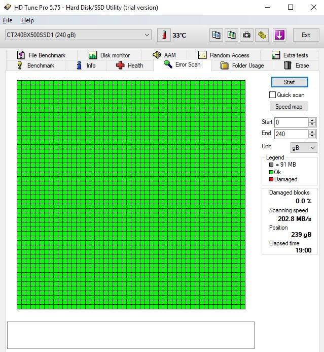

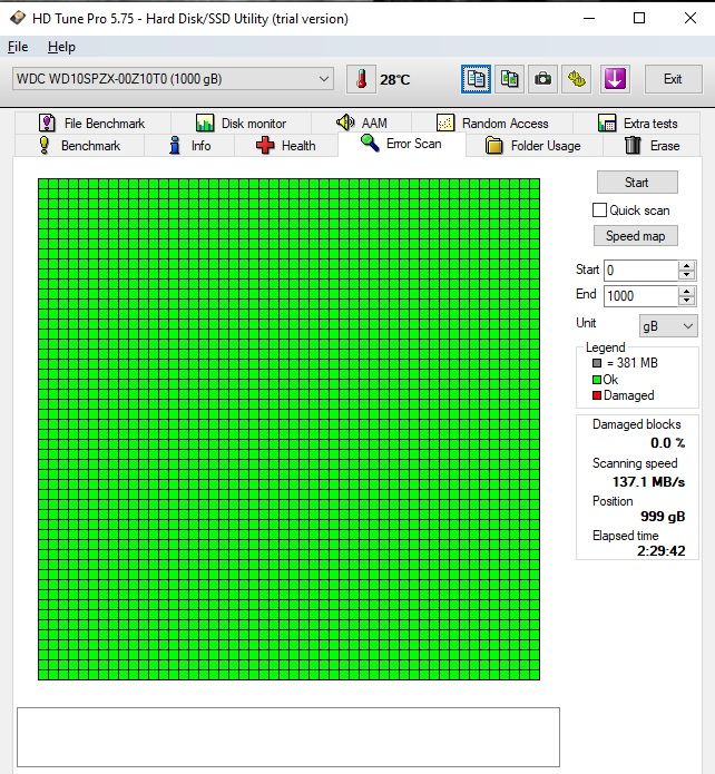

HD Tune ile "error scan" ve "health" sekmesini paylaşın.

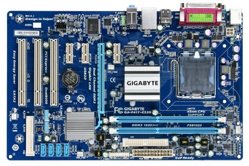

BIOS sürümünü güncellemen lazım. Anakart revizyonun nedir? 1.3 ve 1.0 var. F4 sürümüne güncelleyeceksin.

@Caine HDD ve SSD'de hiçbir sorun yok. CHKDSK yaptım, mevzubahis programlardan baktım olumsuz bir şey ben görmedim. Ayrıca ben BIOS güncellemesi hiç yapmadım, F4'e güncelle demişsiniz, F1'miş şu an. Yani açıkçası pek yemiyor, ufacık bir hata anakartımdan eder beni, az biraz korku var dolayısıyla. Ama bu gidişle de son çare sanırım BIOS güncellemek olacak. İstediğiniz materyalleri ekte bulabilirsiniz.
    124,7 KB · Görüntüleme: 66
    123,1 KB · Görüntüleme: 48

Crucial BX500 SSD diskinin bir sorunu var. "Interface CRC Error Count" hatası var. Bu hata genelde diskin SATA kablosu ile alakalıdır. SATA kablosunun sağlam olup olmadığını kontrol edin veya SATA kablosunu değiştirin.
Recep Baltaş'ın bu CRC hatasının hakkındaki mesajı.
Diğer diskin durumu iyi gözüküyor. Gözüme çarpan sadece CRC hatası vardı. Ek olarak @Murat5038 hocamı konuya davet edeyim.

@Caine Sorun çözülmüştür. Sadece SATA kablosu değişikliği yaptım. Her şey için, vakit ayırdığınız için teşekkürler. :)
