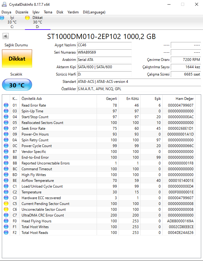

K KİMse kim Hectopat Katılım 30 Temmuz 2020 Mesajlar 342 Çözümler 4 Yer Bursa 25 Eylül 2022 #1 SSD veya HDD modeli Seagate Barracuda 1TB 7200RPM Sanırım C5 C6'da 8'er tane sorun var bir şey anlamadım.
zeki1981 Gigapat Zamanın Tanığı İlk 5 Haneli Mesajınız! Katılım 22 Temmuz 2020 Mesajlar 15.699 Çözümler 165 25 Eylül 2022 #2 KİMse kim dedi: Eki Görüntüle 1527518 Sanırım C5 C6'da 8'er tane sorun var bir şey anlamadım. Genişletmek için tıkla... 8 tane bad sector tespit edilmiş yedek sectorlerden kullanılmış. Bu şekilde kalırsa sorun yok ama yükselirse önemli veri tutma bu diskte.

K KİMse kim Hectopat Katılım 30 Temmuz 2020 Mesajlar 342 Çözümler 4 Yer Bursa 25 Eylül 2022 #3 zeki1981 dedi: 8 tane bad sector tespit edilmiş yedek sectorlerden kullanılmış. Bu şekilde kalırsa sorun yok ama yükselirse önemli veri tutma bu diskte. Genişletmek için tıkla... Oyun hariç bir şey yok.

zeki1981 Gigapat Zamanın Tanığı İlk 5 Haneli Mesajınız! Katılım 22 Temmuz 2020 Mesajlar 15.699 Çözümler 165 25 Eylül 2022 #4 KİMse kim dedi: Oyun hariç bir şey yok. Genişletmek için tıkla... Tamam takip et dediğim gibi yükselirse bir tane disk alman lazım. Bir de HardDiskSentinel ile kontrol et.

Pweck Megapat Zamanın Tanığı Katılım 28 Mayıs 2016 Mesajlar 1.298 Çözümler 2 Daha fazla Cinsiyet Erkek 25 Eylül 2022 #5 Direk bozuk sektör diyemeyiz, zamanla okuma yazma hatalarından dolayı da böyle olabiliyor, zamanında 200-300 arası uncorrectable sector olan diski Hard Level Format attıktan sonra 0 hatalı sektör ile 1 yıldır kullanıyorum.
