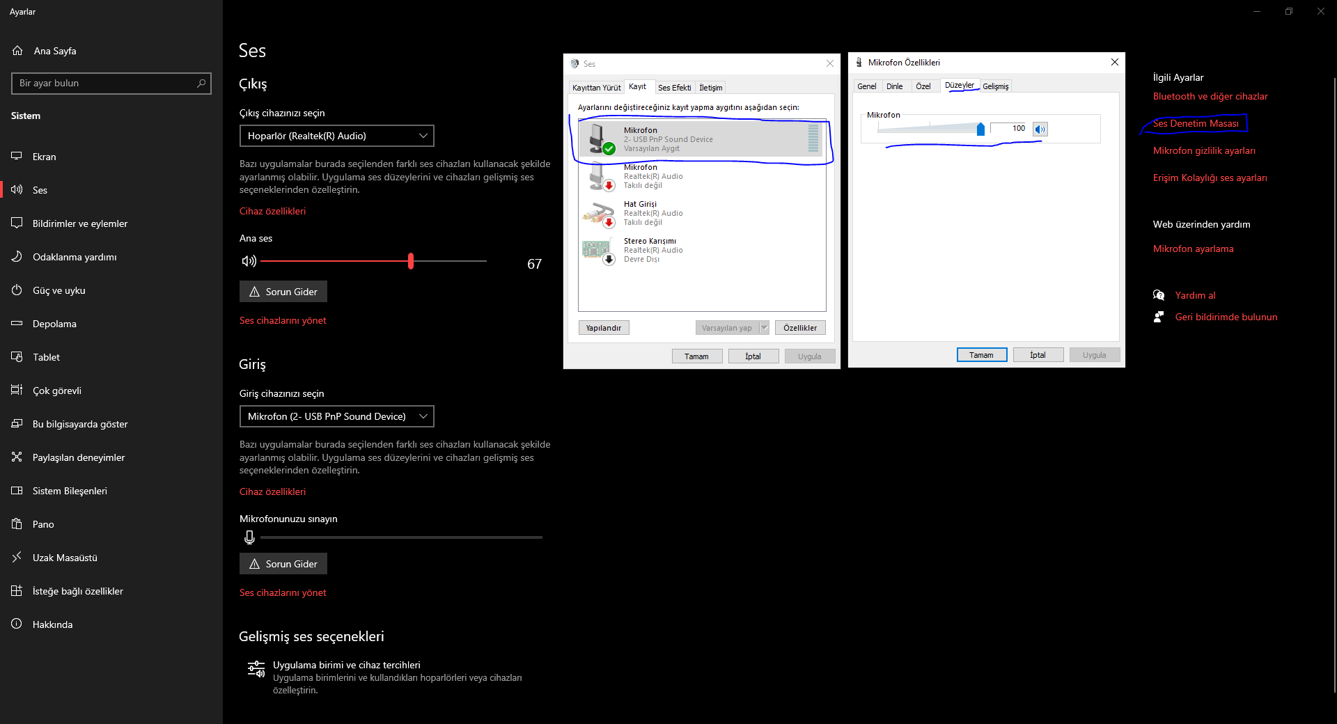

Arkadaşlar ASUS FX506hc notebook Windows 11 işletim sistemi yüklü driverlar güncel, hatta jacklı kulaklığım yerine bu sorunu çözmek adına 7.1 destekli USB girişli kulaklık aldım. Yok yok yok bir türlü CS 2 de sesim karşı tarafa gitmiyor. Sol altta mikrofon bastığım gözüküyor ama sesim kimseye gitmiyor bir de Discord'a da başladı sesim az gidiyor illaki mikrofonu neredeyse ağzıma yapıştırınca gidiyor sesim Steam yarları Discord ayarları Realtek sürücüleri uğraşmadğım şey kalmadı mikrofon izinleri verildi diğer notebook ait mikler kapatıldı her şeyi denedim bir türlü olmadı bu sorunu yaşayan ve çözüme kavuşturan anlayan yardım edecek kim varsa yardım etsin. Ha bir de denetim masası/ses/kayıt/ buradan mikrofon özelliklerine geldiğimde biçim değiştirilmiyor 1 kanal 24 bit 48000 DVD kalitesi sabit değişmiyor ve ses düzeyi olmasına rağmen bass ve gelişmiş özelliklerde diğer menüler yok.
Hocam kayıt kısmında mikrofon özelliklerinden düzeyleri fulledinizmi ?

Hepsi Full açık.
