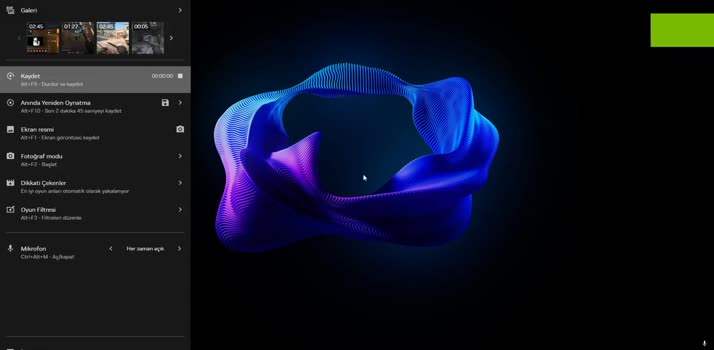

Hocam iyi akşamlar dediğiniz programları kullanmıyorum, görüntü ölçeklendirme işe yaramadı hatta daha kötü oldu 10 defa tıklayınca 1 tanesinde bazen giriyordu görüntü ölçeklendirmeyi açınca hiç girmedi. Tam ekran optimizasyonu dediğiniz ayara baktım ancak bende uyumluluk sekmesi bulunmuyor Windows 11 kullanıyorum.
Sorunu tam olarak anlamak için Şikayetvar'a yüklediğim videoya da bakabilirsiniz.
