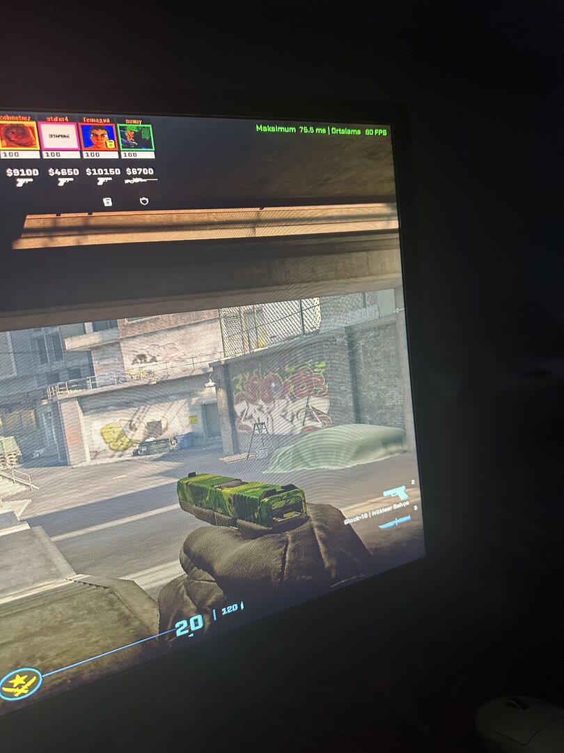

Merhaba, 1000 Mbps internet bağlattım fiber ama oyunda maksimum yazan yer 74.8 hep yüksek. Düşük olsa bile adam karşıma çıkınca geri yükseliyor. Bu ms denilen şey frametimeymış sanırım bunu nasıl düşürebiliriz?
Sistem: Ryzen 7 7800x3D RTX 4070 32 GB 7000 MHz RAM Samsung 990 Pro SSD MSI MAG X870 Tomahawk anakart.
Modem: ZTE Zxhn H3600p
Kablo: CAT6.
ekran görüntüsü
    123,5 KB · Görüntüleme: 21

Hocam şöyle 700 fps alıyorum ben örnek olarak koydum 3 frametime alırken adam görünce 40 veya 60 oluyor bunun sebebi donanımsal mı yazılımsal mı internet kaynaklı mı frametime tam olarak nedir?
Fotoğrafta 80 fps gözüküyor basede.

Fotoğrafta alt tab sonrası böyle takılı kaldı genel olarak oyun içinde yaşandığı için ekran görüntüsü alamadım cs de karşına adam çıktığını düşün hocam anında 3 den 40 oluyor adam avantajlı oluyor şimdi ben bilgisayara format atıp temiz kurulum mu yapayım windows 10 kullanırken bu problem yoktu 1 haftadır windows 11 kullanıyorum internet değiştirdim ondan sandım sonra frametime internetle ilgili değil filan dediler
