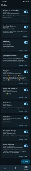

Samsung A71 telefona sahibim, primekernel v3.0.1 yüklü. KernelSU ve susfs desteği var. Root tespit eden birçok uygulamayı kullanabiliyorum fakat VakıfBank Mobil'e giriş yapmaya çalıştığım zaman "bilgilendirme: Degerli musterimiz, cihazinizin isletim sisteminde degisiklik yapildigi tespit edilmistir. Bu cihazdan VakıfBank Mobile giris izni verilmemektedir. Guvenlik sebebiyle isletim sistemi uzerinde degisiklik yapilmamis cihazlarda VakıfBank mobili kullanmaya devam edebilirsiniz." şeklinde bir mesaj alıyorum. Normal Kernel'e dönmeden bunu çözmenin bir yolu var mıdır?
KernelSU modülleri ektedir. LSPosed'da ise hma ve bootloader spoofer var.

Integrity testinde ne alıyorsunuz?

Device Integrity ve Basic Integrity pozitif. Strong Integrity negatif.
