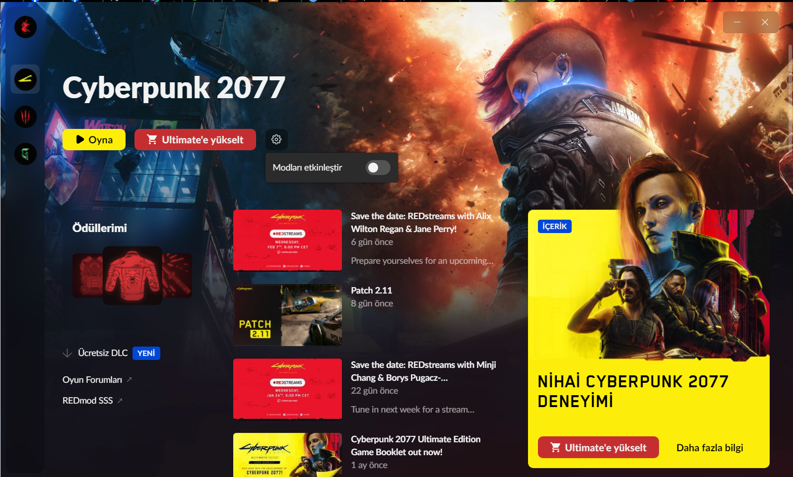

Malesef cyberpunk redlauncherda öyle bir ayar yok olsaydı resimini de ekledim. Ama son söylediğiniz deneyeyim başka bir şey gelmiyor çünkü elimden. Aynı sistemde eski windowsumu çalıştırdım(win10) ordan girdim oyuna 5yıl önceki harddiskimin içindeki kötü windowsum oyunu dx12 çalıştırıyor ama şu an kullandığım sistem(win10) oyunu dx11 açıyor. Aynı donanım aynı windows daha temiz bir windows ama çalışmıyor arkadaş
