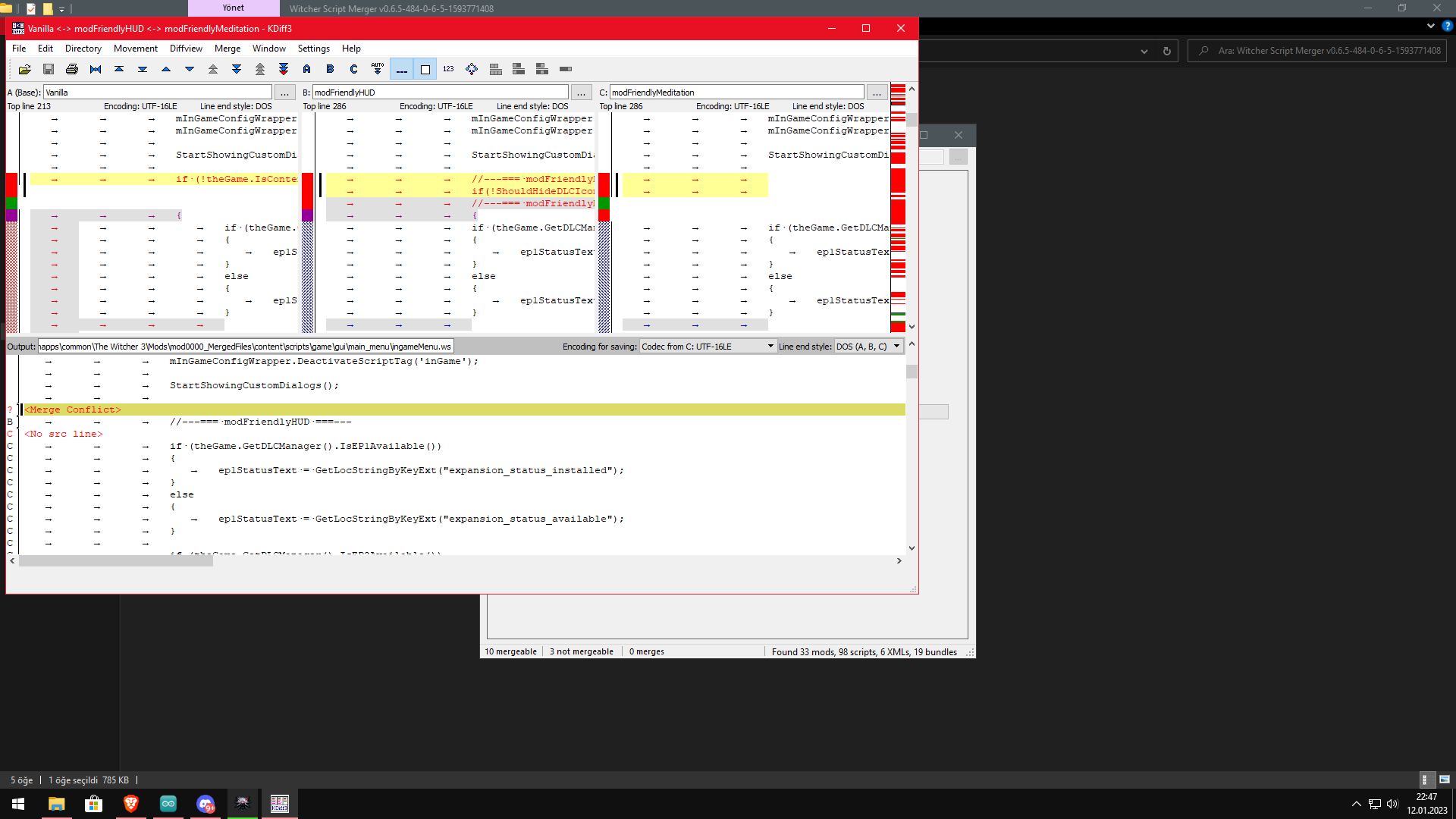

A b C şeklinde bir yer çıkıyor ya hocam. Orayı SS alıp atın.

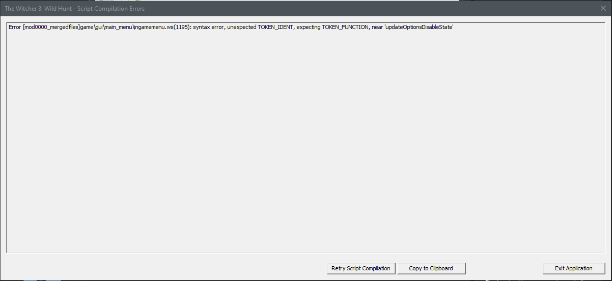

Hocam şu anda da böyle bir hata alıyorum.
Hocam script mergeri açın merge tuşuna basın tüm tikleri işaretleyip. Sonra çıkan a b C ekranını atın.

Buyurun hocam burada o kısım.
Örneğin burada önce C sonra B vermelisiniz. Merge Conflict yazan yere sağ tıklayın, sonra önce C daha sonra B verin.
