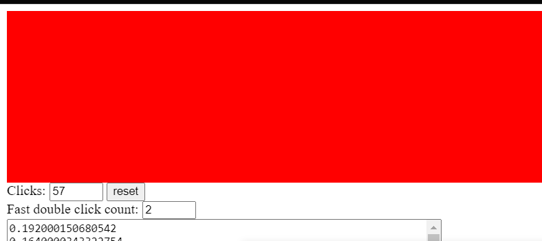

https://codepen.io/blink172/pen/vERyxK Bu siteye girin ve imleci turuncu yere getirip önce sol tuşa 100 kere sonra sağ tuşa 100 kere hızlıca tıklayın. Eğer tıklarken ekran aşağıdaki fotoğraftaki gibi kırmızıya dönerse hangi tuşa basarken renk değişimi olduysa o tuş çift tıklamış demektir (bir kere tıklamanıza rağmen 2 defa tıklamış gibi algılıyor). Ben eski bir faremde 57 defa tıkladım sol tuşa ve Fast double Click count "2" çıktı mesela. Yani farem 57 tıklamada 2 defa double Click atmış. Tuşlara aynı anda basarsanız test olmaz sırayla sol sonra sağ tuşu test edin, eğer sorun varsa değişim talep edin.
