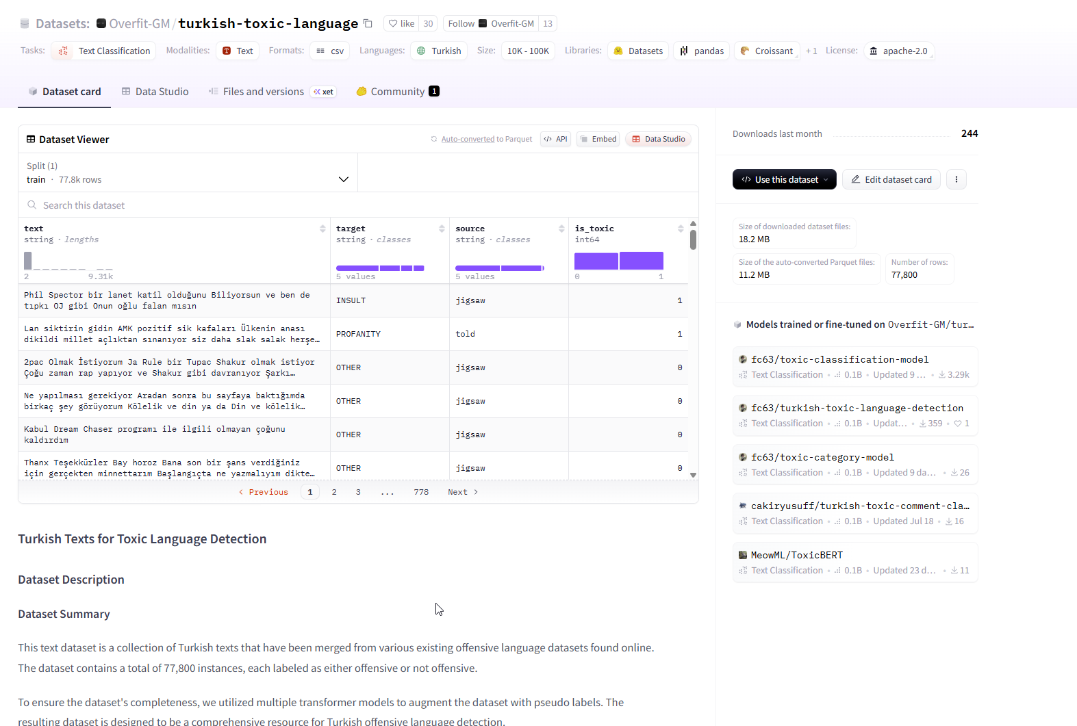

Resme bak mesela; kabak gibi görülüyor:

Datasetin görünmesi kısmında ise, eğer repo'yu gizli yaparsanız kimse göremez. Ekran görüntüsünde attığınız sınıflandırma modeli için hazırlanmış csv formatında olan, temelde düz metin belgesi olan bir tablo. Siz elinizdeki PDF'leri o şekilde paylaşmak zorunda değilsiniz.
