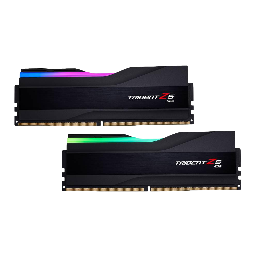

Hocam gayet bilgilsiniz bu çok belli benim aslında kafamı karıştırıyorlar sorunum şu aslında
DDR5 6000 Mhz 32 GB CL 30 RAM
DDR5 5200 Mhz 64 GB CL40 RAM
Ben 64 GB olanı almak istiyorum ama kime sorsam 6000 MHZ VE CL30 çok büyük performans farkı yaşatır 5200 CL40 alma diyorlar 7950x3D kullanacağım için CL30 ve CL40 arasında hiç bir performans farkı olmaz mı? 5200 olması zaten sorun değil sen 6000 rahat yaparsın demiştin bana o yüzden CL çok kafama takıldı ona göre sipariş vereceğim rica etsem bir bakabilir misin.
Almak istediğim Ramlarde şunlar
Aralarında Performans olarak en ufak bir fark olmaz mı CL40 / CL30 ve 5200 - 6000 olarak
Bu videoda 5200 ve 6000 mhz arasında 10 Fps maximum fark oluyor ancak burada işlemci 7700X X3D lerde durum daha farklı sanırım? CL olarak bir fark yoksa 40 ile 30 arasında zaten 5200ü 6000 olarak kullanabileceğimi söylemiştiniz. 64 GB olanı alacağım cevabınızdan sonra CL 30 CL 40 farkı yoksa şayet.
