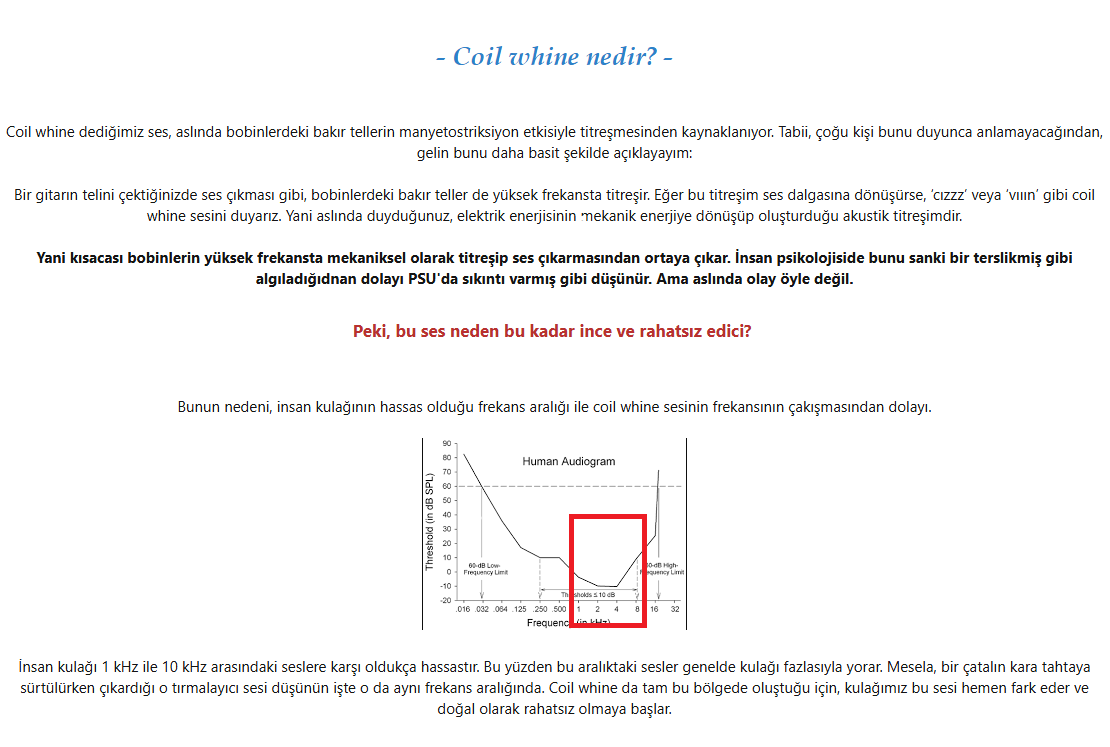

Bir arıza durumu değil. Çok rahatsız ediyorsa iade etmekten veya değişim yapmaktan başka bir seçenek kalmıyor. Coil whine tamamen şans işidir.

Hocam fandan değil büyük ihtimalle yüke binince ince bir ses geliyor FurMark açtım ses geldi kapatır kapatmaz aninda ses kesildi.
O zaman Coil whine'dır. Çok rahatsız oluyorsanız yollayın gitsin. Olmuyorsanız sisteme zararı veyahut etkisi yok.
