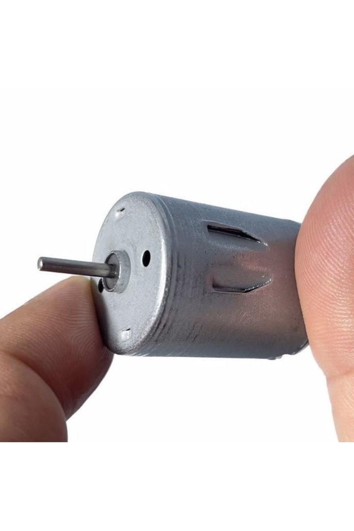

Dostlar selam, elimde vantilatör fanı var küçük, deney motoru ile çalıştırmak istiyorum, elektriğe nasıl bağlarım? Bağlayabilir miyim?
Çözüm
Tabii ama atmadan da bağlamayı deneyebilirsin kablodaki kırmızı ve siyah kablo güç kabloları kırmızı +5v siyah ise gnd bu renkteki kabloları motora bağlarsan dönecektir.
Motorun resmini atabilir misin rica etsem?
O zaman genel tabir ile konuşalım şöyleki elinizdeki motor DC bir motora benziyor ve genelede 5 ila 12v aralığında çalışıyorlar. USB portları 5V destekler ve elinizdeki motor 5V ise motor dönecektir ama 12v ise yavaş dönecek ve USB protundan yüksek akım çekmeye çalışacaktır. Bu da istediğimiz bir şey değil.
Bağlama konusundan bahsetmeyi unuttum DC motorların yönleri vardır ve verdiğiniz enerji yönüne bağlı olarak dönüş yönü değişecektir. Bağlama aşamasında USB kabloyu kesin ve içindeki kırmızı ve siyah kabloyu motorun uçlarına bağlayın motor arızalı değil ve güç yetiyorsa motor dönecektir.
Hocam eski bir jarz kablosundan söktüm fakat 4 tane ucu var, motor da 2 tane kırmızı ucu var, nasıl nereye bağlayacağım?
Çözüm
