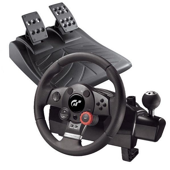

1)Logitech Driving Force GT/Pro
Şu anda üretimi durmuş. İkinci el piyasası olan direksiyon seti. Kendisi ilk direksiyon setim ve genel olarak iyi. Fakat yeni oyunlarla uyumsuz ve çok da iyi Force Feedback'inin olduğu söylenemez.

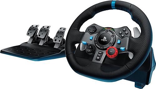

3)Logitech G27/29-920/923
En çok tercih edilen direksiyon setidir. Fiyatı rakiplerine oranla ucuz ve malzeme kalitesi olarak gayet yeterlidir. Fakat dişli sistem kullanması zamanla aşınan dişlilerin ses çıkarmasına yol açmaktadır. G27 içlerinden en eskisi fakat vites dahil settir. G29'dan pek büyük farkları yoktur tuş sayısı haricinde. G29 en çok tercih edilen PS/PC uyumlu olanı G920 onun XBOX/PC uyumlu versiyonu kırmızı buton ve bırkaç tuşu daha azdır. G923 en yenisi ve Trueforce denen sisteme sahip. (buzzer ile titreşim) Tüm modeller dişli sisteme sahip. 2.5 N.m torka sahip.

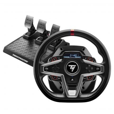

5)Thrustmaster T248
Konum olarak T300 ile T150 arasında. Dişli-kayış hibrit sisteme sahip. 3.5 N.m tork ile G29'dan daha iyidir. Pedal seti daha gelişmiş manyetik sisteme sahip. T3PM pedal seti, T3PA'dan iyi TLCM(loadcell)'den kötüdür.

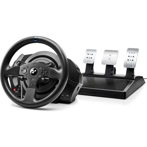

6)Thrustmaster T300RS(GT-Ferrari Alacantra)/TX
Şu anda kullandığım gayet memnun olduğum kayışlı sisteme sahip settir. Genel olarak Force Feedback Logitech ve daha düşük Thrustmaster'lara göre iyidir. Çift kayışlı sisteme sahip. Tamamen kayışlı sisteme sahip olduğundan dişli sistemlere göre daha pürüssüz hissiyat sağlar. 3.9 N.m torka sahiptir.

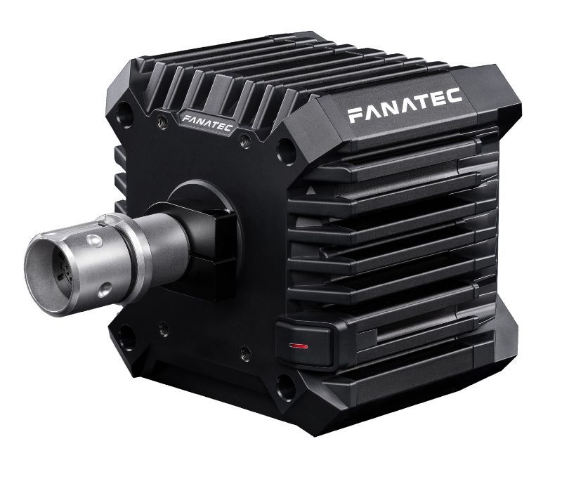

9)Fanatec CSL DD
Fanatec'in ucuz(diğer modellere kıyasla) fakat gayet iyi base'idir. Direct Drive iletim sistemi var. Normal versiyonu 5 N.m torka sahip boost kit denen adaptör alınıp kullanıldığında 8 N.m torka çıkmaktadır.

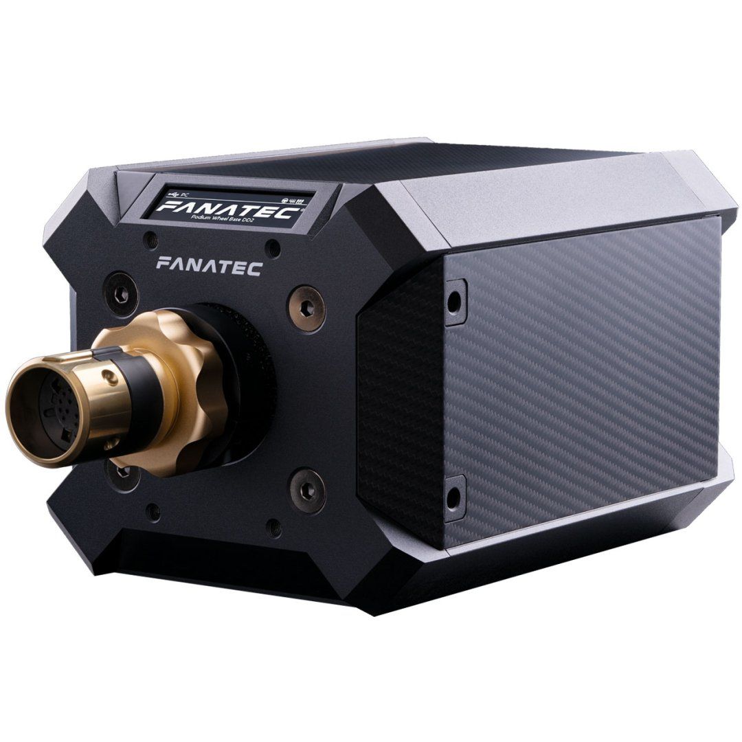

16)Fanatec Podium DD 2
Fanatec'in üst düzey base'i. Direct Drive iletim sistemi var. 25 N.m torka sahip.

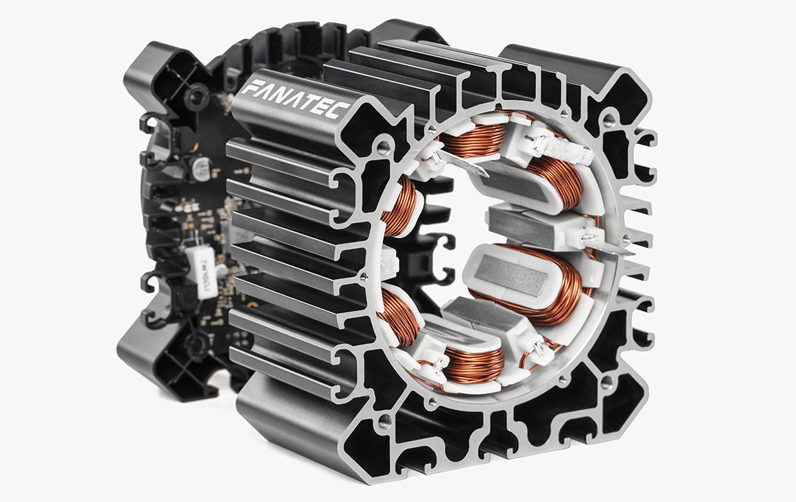

C) Direct Drive Sistem:
Bu sistemde direksiyon mili direkt motora bağlı yani ortadaki bobinlerin bağlı olduğu kısım direksiyonu döndürmekte. Bunu sayesinde çok yüksek torkta güç üretebilmektedir.
Avantajı daha güçlü ve detaylı FFB verir.
Dezavantajı: Fiyatı yüksek
Eki Görüntüle 1379820
2)Logitech G27/29-920/923
Eki Görüntüle 1379819Eki Görüntüle 1379818

8)Fanatec CSL DD
Eki Görüntüle 1379813
9)Fanatec Podium DD 2
Fanatec'in üst düzey Base'i. Direct Drive iletim sistemi var.
Eki Görüntüle 1379812
