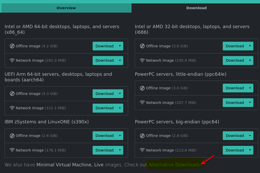

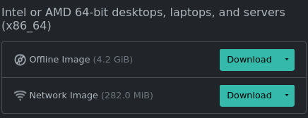

1-) ISO dosyasını edinme.
Arama motorunuzda arayarak ulaşırsanız 3 seçenek ile karşılaşacaksınız bizim işimiz tumbleweed ile.
Eki Görüntüle 2290395
1, 2-) test ve sanal makine imajları.

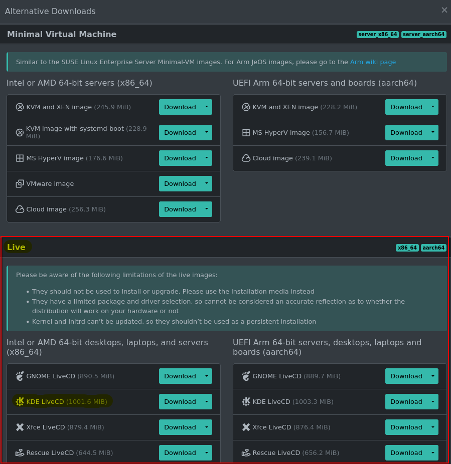

Daha önce bir OpenSUSE dağıtımı kurmayı denediyseniz test ortamı olmadığını fark etmiş olabilirsiniz. Bu olmadığı anlamına gelmiyor sadece ayrı imajlardalar.
İndirme bağlantıların altında "alternative downloads" butonuna tıklayark ulaşabilirsiniz.

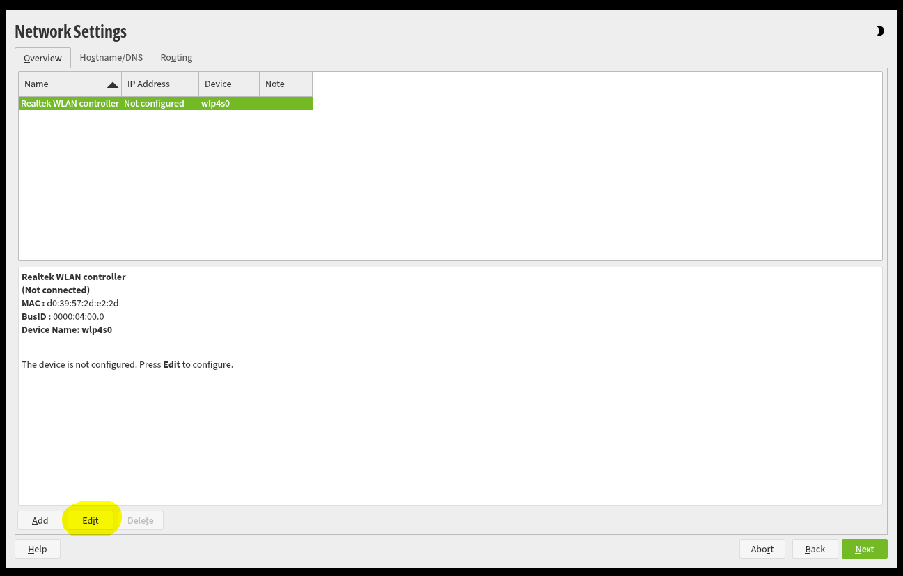

İkinci aşamada internet bağlantısı için ayarlarımızı yapıyoruz. burada yapacağımız ayarlar sadece kurulum aşamasında geçerlidir.
Burada Wi-Fi cihazımızı seçip düzenliyoruz.
Eki Görüntüle 2290461

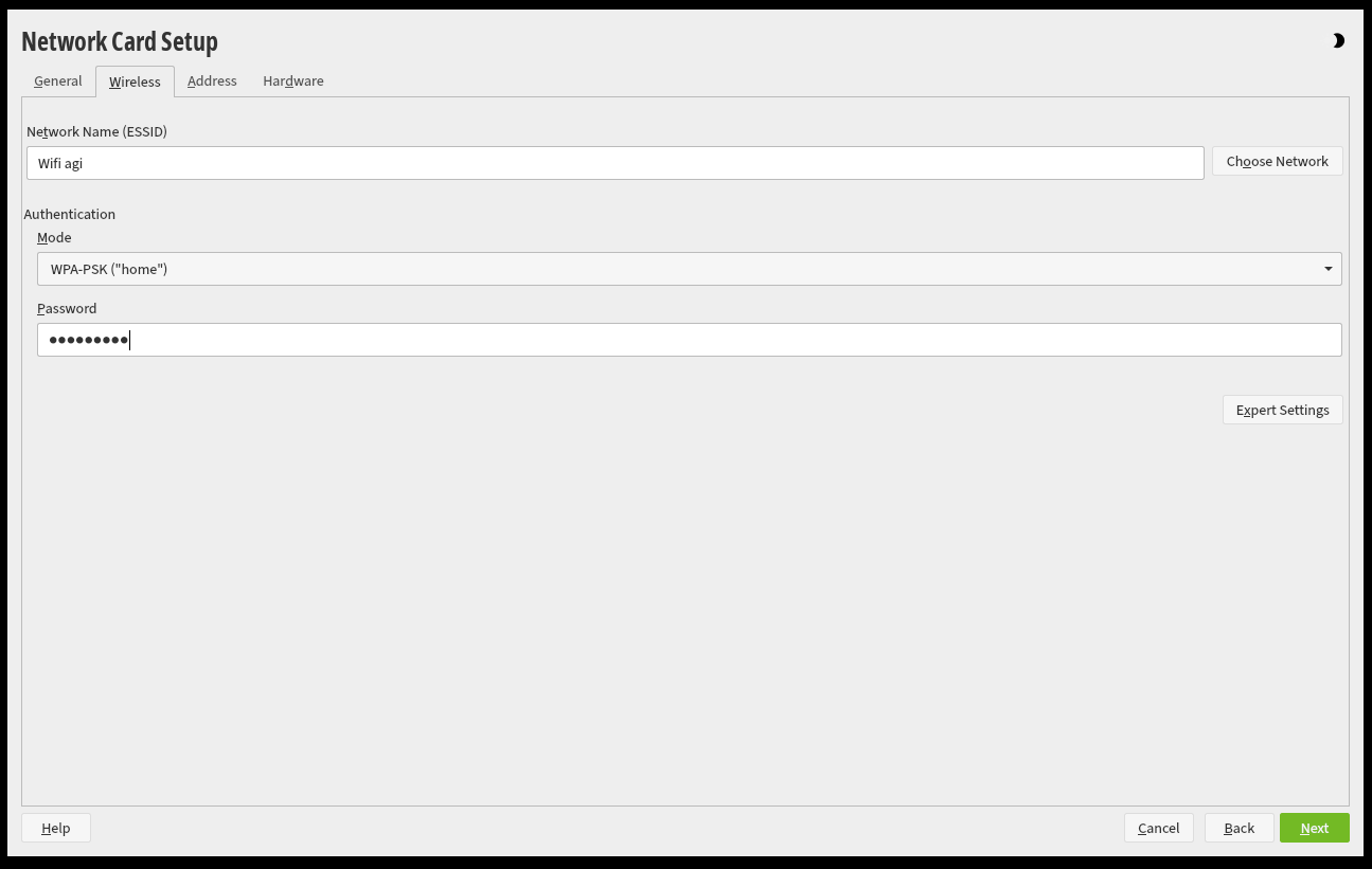

Ardından ağımızı seçip bilgileri doldurduktann sonra devam edin.
Eki Görüntüle 2290463

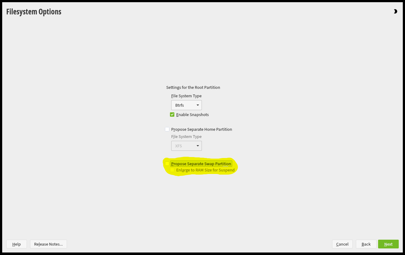

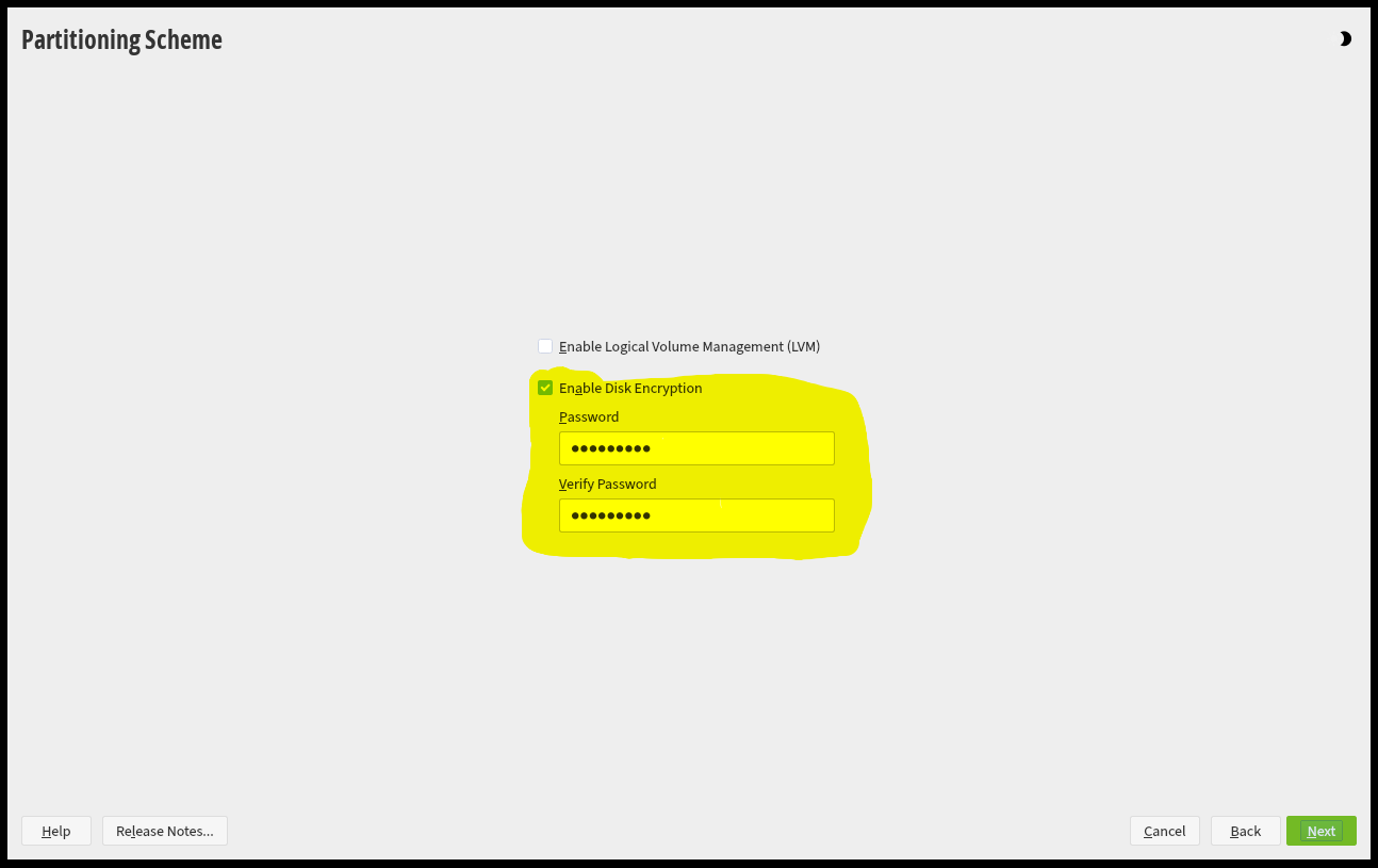

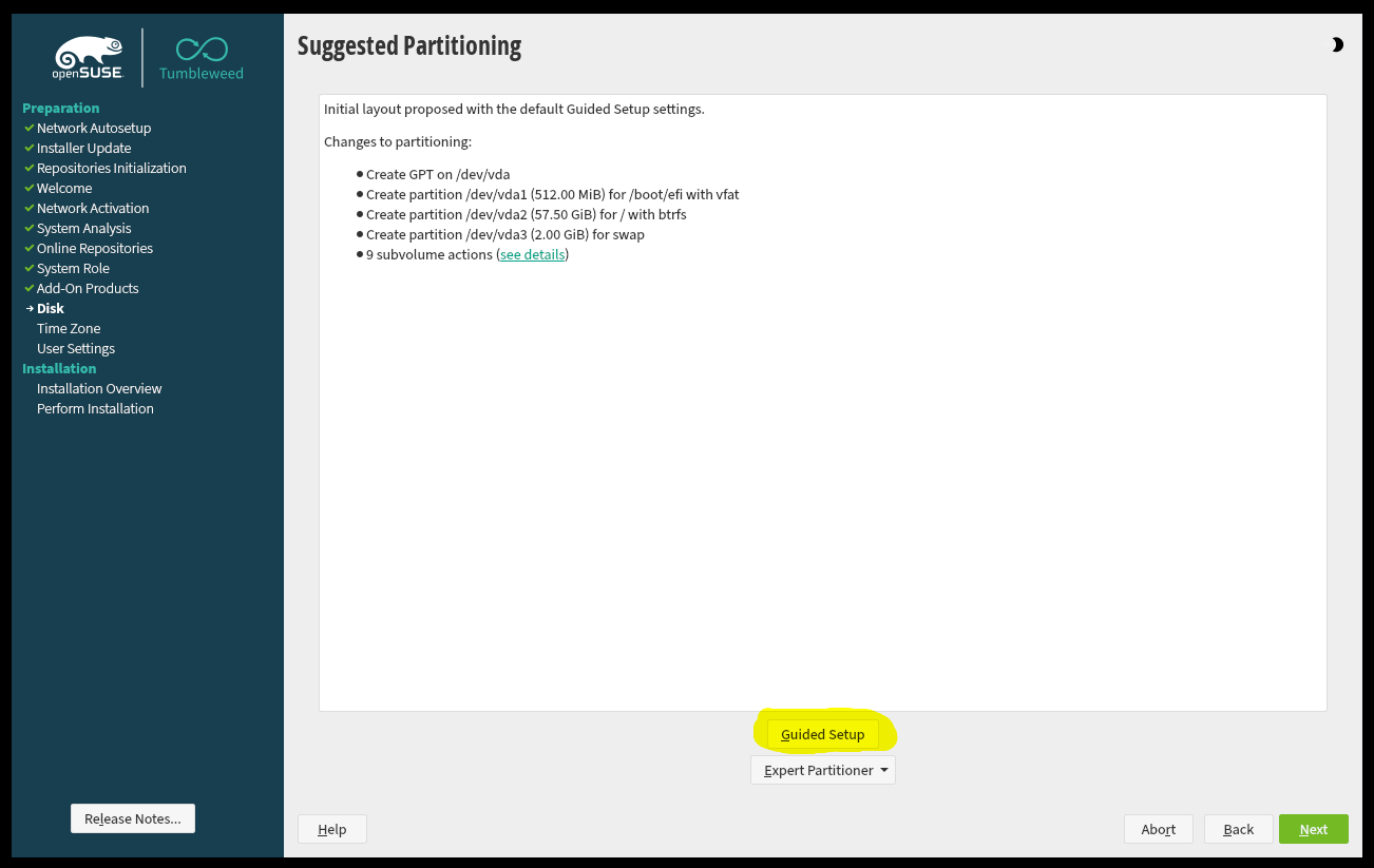

Masaüstü seçiminden sonra önemli bir noktaya geliyoruz bize yapacağı disk değişikliklerini özetlediği yerde "guided setup" seçeneğini seçip disk şifresi kurmamız lazım. Aynı guided setup altında ileride bir seçeneği daha değiştireceğim swap kurulumu yapmayacağım size de aynısını öneririm swap kullancaksanız bile swap dosyası kullanın. bu diskte daha fazla bölüm oluşturmamak için.

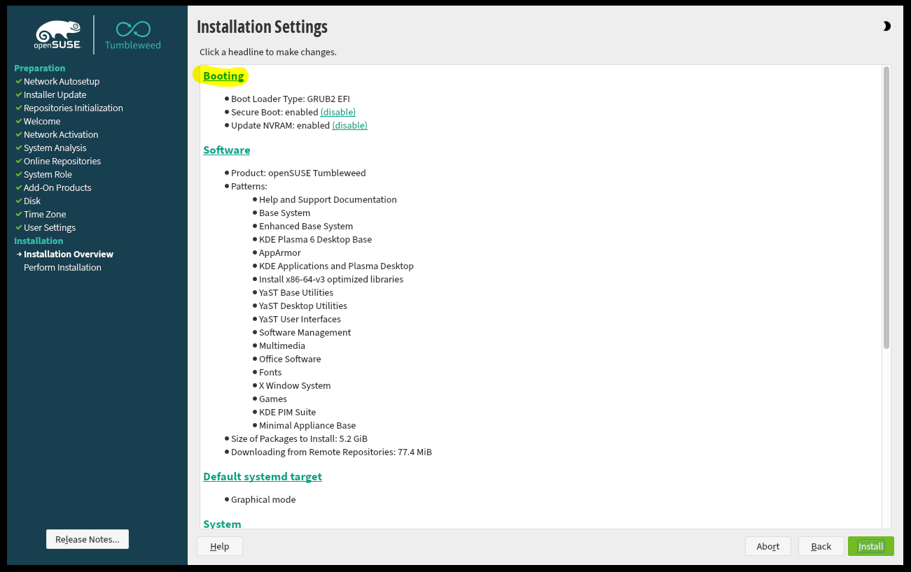

Evet önemli bir adıma daha geldik burası bize kurulumla yapılacak her şeyin özetlendiği yer isterseniz software içine girip kurulacak yazılımları kurcalıyabilirsiniz veya güvenlik ayarlarını yapılandırabiliriz.
Ben ise burada systemd-boota geçmekten bahsedeceğim.

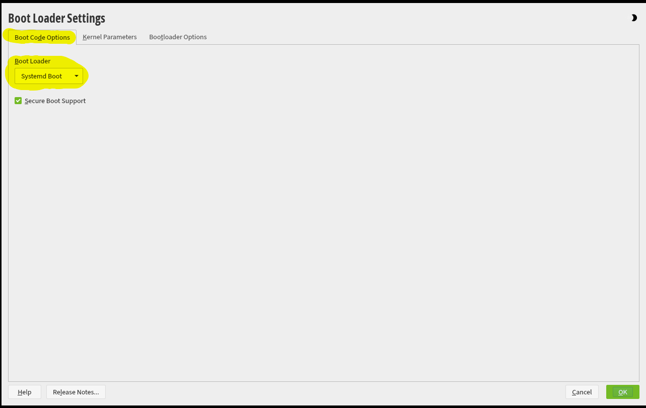

Booting içine girip açılan ilk sekmede bootloader seçeneğini systemd-boot yapıyoruz.

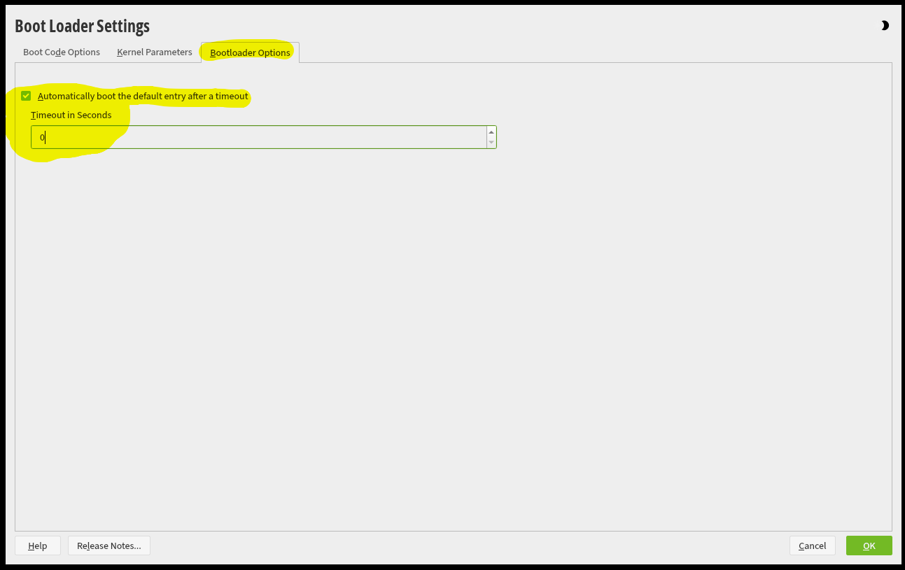

Eğer Dual boot yoksa ve açılışta seçim ekranı görmek istemiyorsanız "bootloader options" sekmesinin altından 0 saniye için ayarlayabilirsiniz.
Evet kurulum için benim anlatacağım ayarlar bu şekilde kendi eklemelerinizi yapabilirisiniz kurulumda sadece masaüstü ortamı yüklü gelsin istiyorsanız softwareden sadece plasma base kurabilirsiniz gibi çok fazla seçeneğiniz var.
