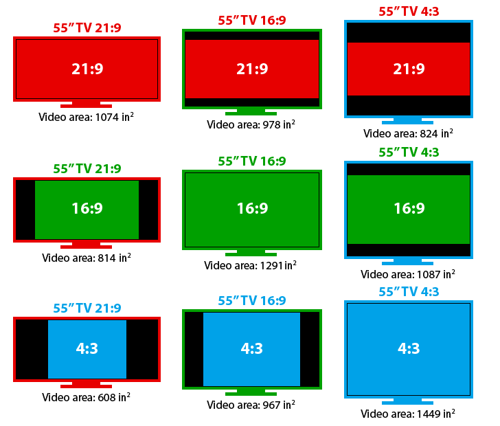

Aspect Ratio: Burada en boy oranını görüyoruz. 32:9 2 monitör yan yana, 21:9 1.5 monitör, 16:9 standart ve 4:3 ise artık kare denilen monitörlere deniyor. Eğer 2.37:1 gibi bir oran görürseniz paydasını 9 ile genişletin. Bu da yaklaşık 21:9 gibi bir oran ediyor.
