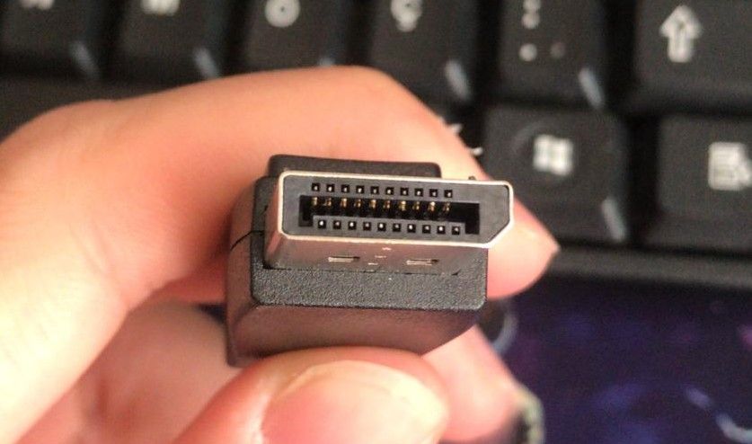

Merhaba arkadaşlar. Bizim arkadaş HDMI ile kullanıyordu monitörü sonra Display Port ile bağladı ama ekranda "ınput not Support" hatasıyla karşılaştı. Biraz araştırdık tekrar HDMI'yı taktı çözünürlüğü değiştirdi Hz'yi değiştirdi sonra bilgisayarı kapatıp displayı taktı böyle olasılıkları birkaç kez denedi ama olmadı. Sonra güvenli modda çalıştırıp önyükleme yapalım dedik ASUS anakartı ile F8'e bastık ama karşımıza Boot menüsünden başka bir şey gelmedi. Bir türlü bu sorunu çözemedik. Bilginiz varsa yardımcı olabilir misiniz acaba?
Kablo böyle. Arkadaşımla monitör ve DP kablomuz aynı bende sorunsuz çalışıyor her şey.
20 pinli arkadşım nasıl buna 10 pin dedin onu anlamadım, şimdi bazı 20 pinli DP kablolar sisteme kısa devre yapar açılmaz yada görüntü gelmez sizde sorunsuz olabilir ekran kartı farklıdır ama 19 pin olması lazım bunun için ilk önce kabloyu değiştirin olmaz ise diğer seçeneklere bakılır. Digitus ya da Paugge marka kablo bakın.
