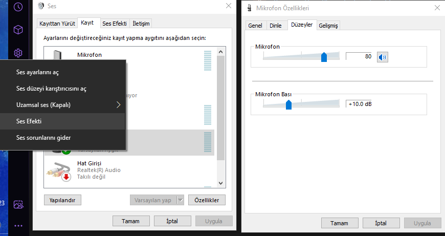

Eğer stereo karışımı açıksa kapayın.
Ses sekmesini açın, kayıt kısmından mikrofonu seçin ve düzeylerden mikrofon kısmını %80-85 civarına indirin.
Veya kulaklığın sesini kısın.
Kulaklığın sesi kısık olsa da mikrofon sesi alıyor.
İzlediğiniz videonun sesini kısın.
Hoparlör simgesine sağ tıkladıktan sonra sırayla girdiğim yerlere girin ve mikrofonun düzeyini düşürün.
Aynı sorun bende de var.
Eki Görüntüle 1688931
Hocam ciddi misiniz? Diğer kablo ses almıyorken bu kablo ses alıyor, video sesi kısın diyorsunuz. Kulaklık sesini kapatıyorum, ona rağmen SİSTEM de oynatılan tüm sesi mikrofon alıyor. Bunu daha kolay nasıl anlatayım? Bilgisayarda oynayan medyanın sesi varsa, kulaklığın sesi komple kapalıda olsa ALIYOR.
Realtek Audio driver indir oradan akustik eko iptalini etkinleştirirsen ses kaliten belki biraz azalabilir fakat istediğin medyayı istediğin ses düzeyinde dinleyebilirsin herhangi bir ses gitmez.
