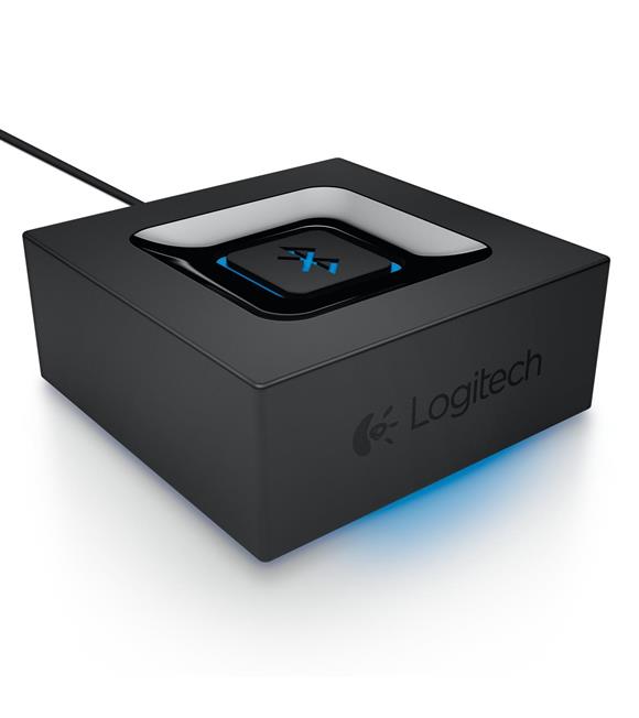

Bluetooth adaptörü bu mu?
Hocam, ayarlardan unuttum yapın. Cihazı, PS4 kolunun altında reset tuşu var, iğne ile 5 saniye basılı tutun, sonra tekrar deneyin. Bende aynı çipe sahip ASUS var, senin gibi sorun yaşadım ama böyle çözdüm. Windows 11 Pro.
İki tane var biri bu biri de TP-Link UB500 BT 5.0, şu an TP-Link takılı, Logitech ile olmuyordu TP-Link ile deneyim dedim ama bu da olmadı.
