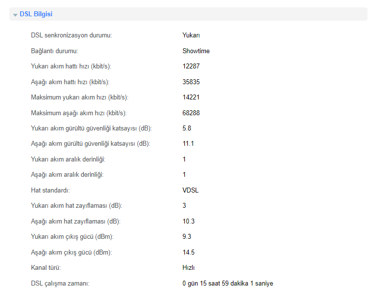

Upload SNR değeri neden o kadar düşük anlamadım. Ama upload ile işim olmadığından sorun olacağını sanmıyorum. Değerler iyi mi sizce? Kablolarımız eski, CAT6 ile değiştirmeye gerek var mıdır?

Mevcut tesisat ile kullanıma devam edebilirsiniz ancak Upload hızınızı 8-10Mbps civarına düşürttürmeniz lazım.
Eğer kablo yenilemesi olacaksa CAT 5 veya CAT 6 ile değişim sağlayabilirsiniz. Maliyetler göz önünde bulundurulduğunda VDSL için CAT 6'ya gerek olmadığını düşünüyorum. CAT 5 işinizi görecektir.

Saha dolabına olan mesafeniz kaç metredir?
Siz ne kadar hız alabiliyorsunuz?
Saha dolabı hakkında bir fikrim yok ama internet değerleri bu şekilde.
Portunda sorun olabilir mi upload SNR margin düşük hat zayıflamanda normal şu siteden altyapı sorgulaması yapar mısın goknet altyapı sorgulama.
Altyapı var ama nedense böyle gözüküyor.

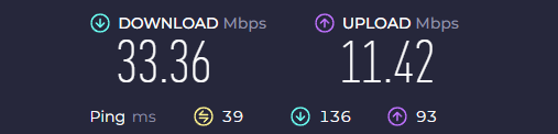

Eki Görüntüle 2122177
Herhangi bir servis sağlayıcının altyapı sorgulama sitesine girin. Eğer 200 metrenin yakınındaysanız altyapınızı bir cat6 kablo ile yenilemenin vakti gelmiş demektir. Zayıflama değerleriniz normalden oldukça fazla ancak santrale mesafe fazlaysa yapılabilecek bir şey yoktur.
Hangi siteye girersem gireyim, altyapı gözükmüyor. Santrale mesafe değerlerimi bilemiyorum o yüzden. Ama interneti sıkıntısız kullanıyorum, oyunlarda ping değerim de iyi. Böyle kullanmaya devam etsem sorun olur mu?
Boş port olmadığı için gözükmüyor olabilir diyeceğim ama boş port olmadığı zamanda alabileceğin hızı ve saha dolabı mesafeni görebiliyordun sokağındaki diğer apartmanlardadamı aynı sonuç çıkıyor.
Hepsini tek tek denedim sonuç aynı. Adana'da yaşıyorum yani köy de değil ki yıllardır altyapı sıkıntısı çekiyorum.
