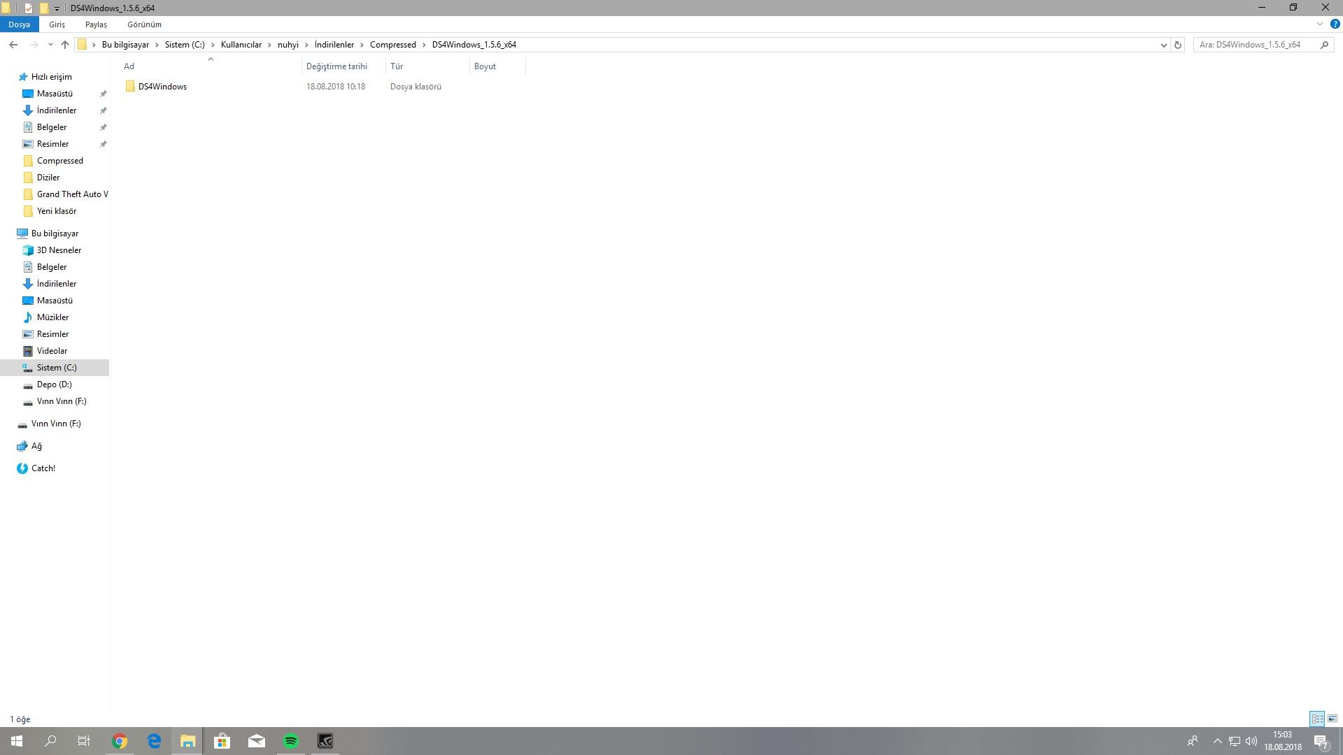

Arkadaşlar öncelikle dosya indirmemiz gerekiyor. Eğer işletim sisteminiz 64 Bit ise bu, 32 Bit ise bu linkten ZIP dosyasını indirip klasöre çıkart deyin.
Karşımıza böyle bir klasör çıkacak. Bu klasörü açın.

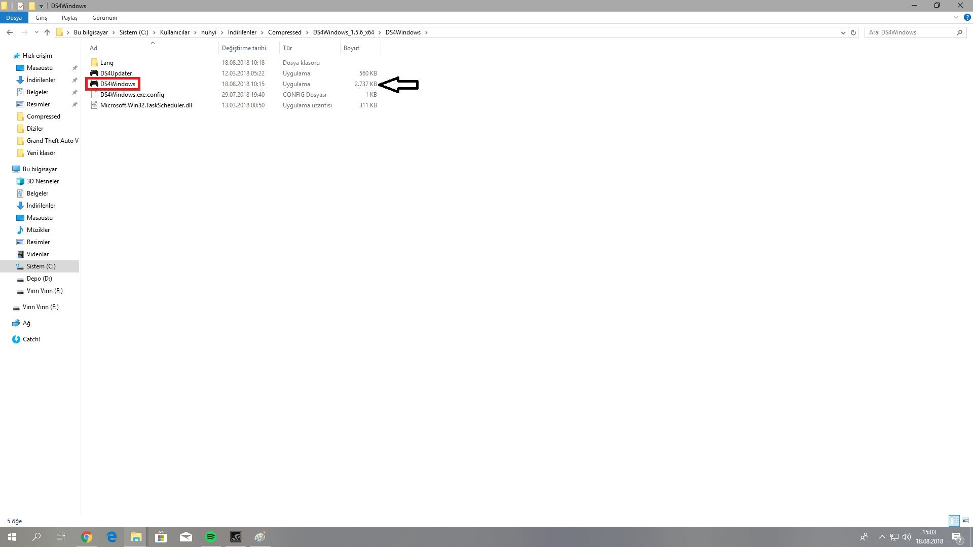

Daha sonra karşımıza böyle dosyalar çıkacak. Bu dosyalardan işaretlemiş olduğum DS4Windows isimli dosyayı "Yönetici Olarak" açıyoruz. Çıkan ekranda Appdata seçeneğini seçmenizi öneririm.

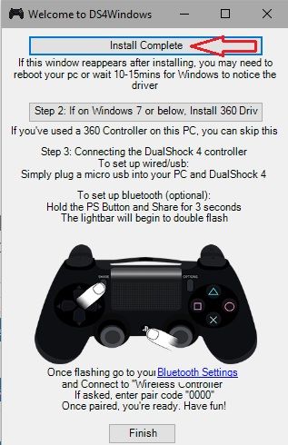

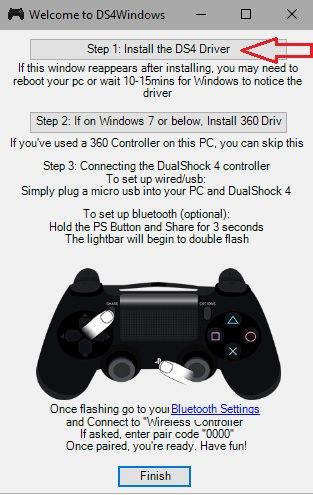

Daha sonra karşımıza çıkan ekranda işaretlemiş olduğum Step 1: Install the DS4 Driver seçeneğine basıyoruz ve Install Complete yazısı yazana kadar bekliyoruz. Ardından Finish'e basıyoruz.

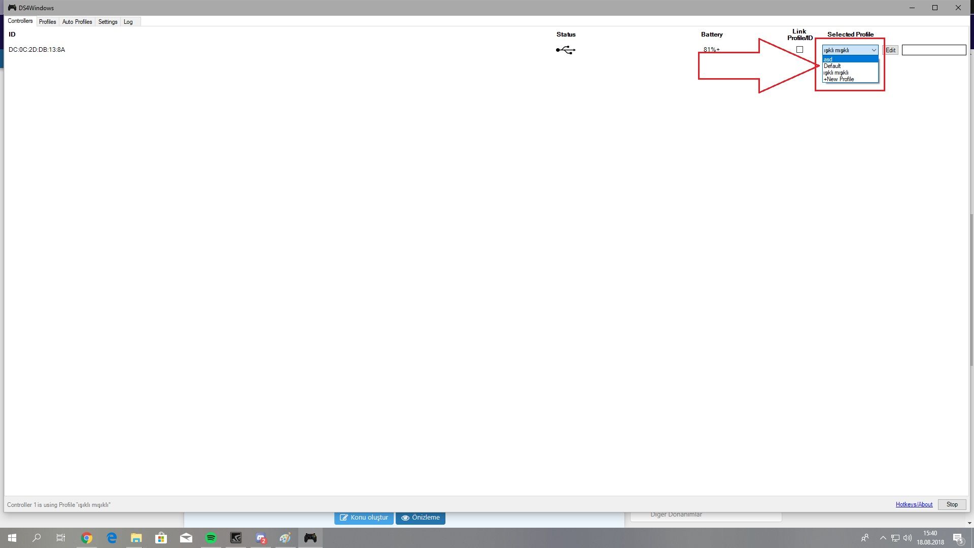

Ardından eğer bilgisayarınızda Bluetooth varsa şekildeki gibi yoksa Micro-USB kablo ile bilgisayara bağlıyoruz. Tavsiyem Micro-USB'dir. Şu an DS4 kullanıma hazır. Gelelim ışık ayarına. Aşağıdaki resimdeki yeri açıp oradaki işaretlenmiş simgeye sağ tıp yapıp Open'a basıyoruz.
Ardından karşımız böyle bir ekran geliyor. Eğer bir şey çıkmazsa buradaki Stop tuşuna basıp USB bağlantısını kesin daha sonra Start basıp USB'yi tekrar bağlayın. Eğer direk çıkarsa gösterilen Profiles yerine gelin.

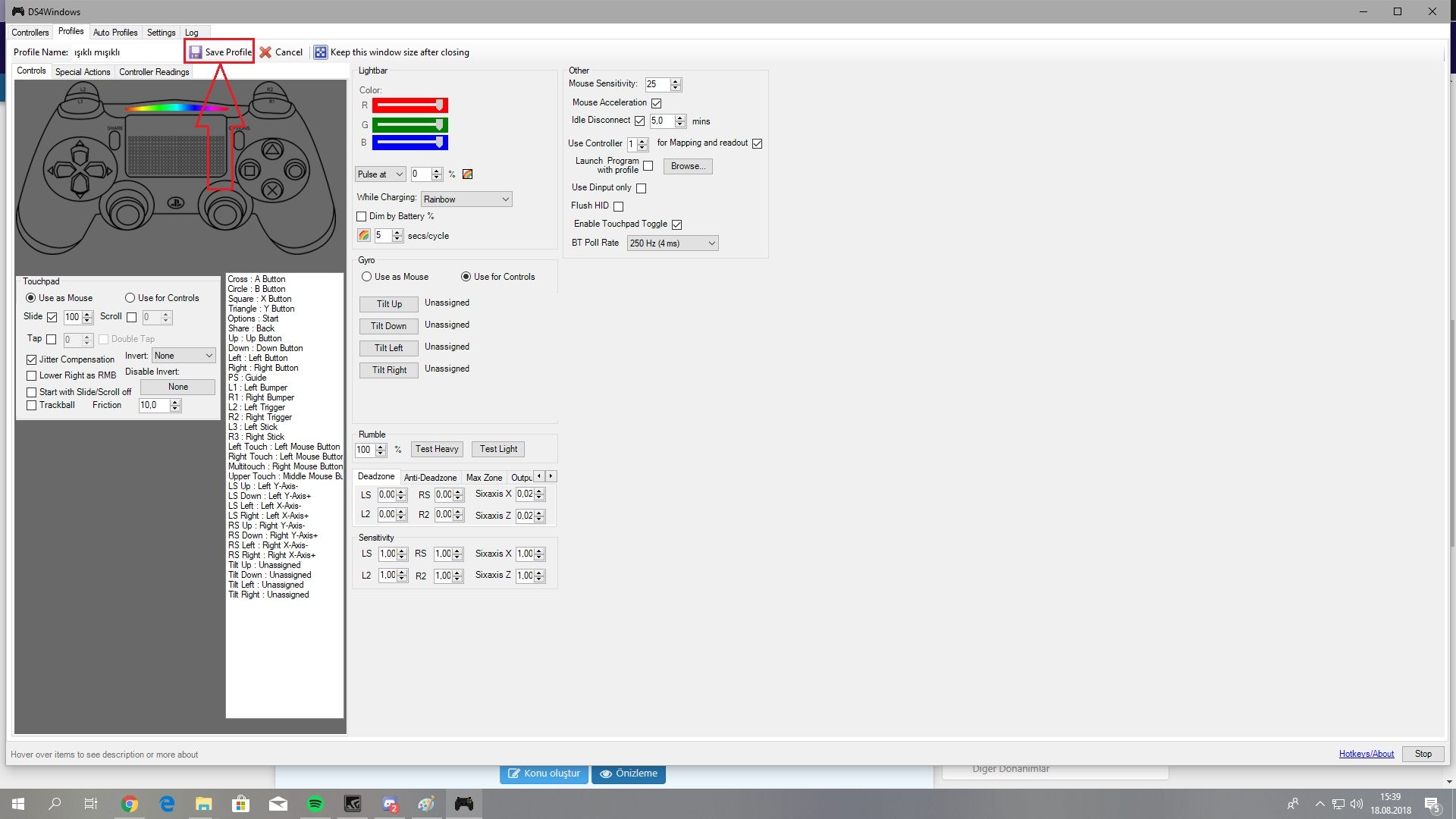

Ardından aşağıdaki resimlerdeki gibi adımları takip edin.
Aşağıdaki resimde 1 numaralı oka istediğiniz yazıyı yazın boş bırakmayın yeter. 2 Numaralı ok ise cihazınız şarj olurken ışığı nasıl yansın modu, 4 tane seçeneği var bunlar:
  • Normal(Klasik Turuncu yanıp sönen)
  • Pulse(Seçmiş olduğunuz rengi yanıp sönecek şekilde)
  • Rainbow(Fade yani bildiğimiz Gökkuşağı modu)
  • Color(Sabit şekilde seçmiş olduğunuz renk)
3 Numaralı ok ise eğer oradaki sönük gökkuşağına basarsanız Cihazınız şarjda değilken, şarjı dolu iken Rainbow efektine kavuşur. Oradaki secs/cycle ise ne kadar hızlı geçiş yapacağıdır ben 20'de kullanıyorum.
En son bu ayarları yaptıktan sonra aşağıdaki resimdeki gibi Save Profile deyip ana ekrandan Profili seçmeniz gerek.
Daha sonra cihazınız kullanıma hazır ve ışıklı bir hal alacaktır.
