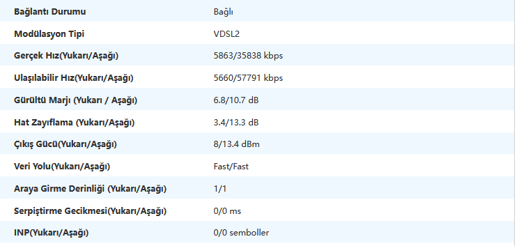

Upload da hat zayıflamanız kötü değil. Böyle bir sorun yaşayan kullanıcının, port değişimi sonrası değerleri düzelmişti. Modemi bina ankastresinde deneme şansınız var mı?
Maalesef deneyemem muhtemelen, nasıl yapıldığını falan da bilmiyorum. Değerlerde Upload'ın alabileceği en fazla hız 5 küsur gözüküyor galiba değil mi? İşte sorunumda bu benim zaten, bu neden düşüktür ve nasıl yükseltebilirim? Komple altyapı çalışması mı beklemeliyim sizce?
Evet maksimum upload değerin 5 Mbps. VDSL için Türk Telekom kolay kolay kablo yenilemez hocam. Porttan kaynaklı sorun da olabilir, bina içi kablodan kaynaklı sorun da olabilir. Siz öncelikle port değişim talebinde bulunun.
Ulaşılabilir hızda daha fazlasını alamayacağınız görünüyor. Türk Telekom kutusundaki port hızınızı ekiplere kontrol ettirin. Şu anki değerlerinizde en fazla 5 Mbps yükleme ve 50 Mbps indirme alabilirsiniz gibi görünüyor. Ne olursa olsun VDSL hattında bu kadar kötü indirme değerleri olamaz. (Kablo arızları hariç.)

Kablolarımız bakırmış hocam, TurkNet'i arayıp detaylı bilgi istedim müşteri olmak istiyorum diyerek, onlar söyledi. Ayrıca Türk Telekom'un aksine 15 upload garanti ediyoruz biz dediler, bu ne kadar doğru olabilir? Hiçbir kablo değiştirmeden mümkün müdür?
Paketine göre upload hızı belirleniyor, ben Superonline 1000MBPS kullanıyorum 20Mbps upload hızı vardı, arayarak bir üst palete geçtim 50Mbps upload oldu.
Upload hızınızı kablonuz veya modeminizi değiştirerek yükseltemezsiniz, kullandığınız pakete bakın 5Mbps falan yazıyorsa hız normal, arayın paket yükseltin.
Yükselttim hocam zaten, 35Mbps kullanıyordum bu uploadı alıyordum, 50 Mbps pakete geçtim, yine aynı hiçbir fark olmadı.
