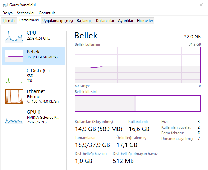

    29,5 KB · Görüntüleme: 20
    30,1 KB · Görüntüleme: 23
    29,8 KB · Görüntüleme: 26
    25,6 KB · Görüntüleme: 25
Her ikisine de bakıyorum hocam GPU bölümünü de eksiksiz alabilir miyim?
  • Yayın ve oyun açık dimi?
Eki Görüntüle 2382688
evet yayın ve oyun açık fakat bu kısıma geldiğimde oyun fps kısıtlaması yapıyor 30 fps yapıyor kendini.
Evet yayın ve oyun açık fakat bu kısma geldiğimde oyun FPS kısıtlaması yapıyor 30 FPS yapıyor kendini.
Geçen mavi ekran yediğimde FPS sabit değildi Alt Tab'da olmadığım için. Fakat şu an size bunları SS atarken FPS sabitliyor bir değişiklik yaşatır mı?

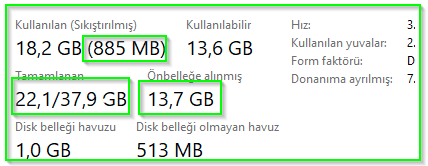

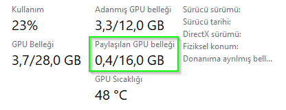

Hocam,
GPU Belleğinin 0,4/16,0GB olan kısmının sadece 0,4 olan kısmı RAM üzerinden kullanılıyor hiç sorun yok gayet normal ben VRAM yetmiyor mu diye şüphelenmiştim şuan sorun yok.
RAM Analiz / Öneri:
  • Sıkıştırılmış fiziksel boyutu yüksek RAM kullanırken buranın kapanması gerekli 2x16GB ve üstleri için yapmanız gereken:
  • PowerShell ( ADMIN ) > Disable-MMAgent -mc bu kodu yazın hocam bellek sıkıştırmamız kapanacaktır tabi yeniden başlatmamız lazım bilgisayarı bunun için.
  • Tamamlanan bölümü ise 22,1/37,9GB olan kısım 22,1GB şuan fiziksel olarak kullanılıyor 37,9 GB olan kısım ise sistem tarafından tampon bellek oluşturulmuş ve RAM yetmediği durumlarda sanal bellek olarak buradan TAMPON bellek talep edecek burada sorun yok şu anlık.
  • Önbelleğe alınmış: RAMMap kullanarak EMPTY > EMPTY STANBY LIST yapmamız gerekli burada tutulan geçici verilerimizi silmemiz gerekli siz şuan arka planda birden farklı fazla kez işlem yapınca burada geçici olarak veriler tutulur ve sistem bunu STANDBY olarak tutar yani beklemeye alır biz bunu her oyuna girişlerimizde sıfırlarsak CACHE olarak optimize etmiş oluruz.
  • BleachBit Kullanarak CACHE dosyalarımızı temizleyelim düzenli olarak ilk oyuna girişlerinizde 1 defa yapmanız yeterlidir.
  • DDU / NVCleanstall kullanarak Ekran Kartı sürücülerini güncelleştirin.
( ALT-TAB olunca bir değişiklik olmaz hocam isterseniz bakın oluyor mu diye emin olmak için. )
Bunları yaparak sisteminizi optimize edin hocam eğer ki sorun devam ederse bana tekrar bildirebilirsiniz.
Hocam,
GPU Belleğinin 0,4/16,0GB olan kısmının sadece 0,4 olan kısmı RAM üzerinden kullanılıyor hiç sorun yok gayet normal ben VRAM yetmiyor mu diye şüphelenmiştim şu an sorun yok.
Eki Görüntüle 2382713
