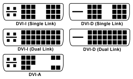

Konuda da belirttiğim gibi aralarındaki fark nedir?
Ayrıca internetten dönüştürücülere baktığımda aktif DVI-D dönüştürücülerin dişi ucu aşağıya eklediğim fotoğraftaki gibi karşıma çıkıyor. Diğer fotoğrafta normal Dual-Link DVI-D kablonun erkek ucu.
Şimdi bu fotoğraflarda gördüğümüz kablo uçları birbirine bağlanabilir mi ve hiç bir sorun çıkmadan kullanılabilir mi?
Yoksa bağlantı uçları illa birbirinin aynısı mı olmalı? @BilgisayarKurdu

Aşağıda gördüğünüz, sol tarafında 4 adet pin bulunan giriş DVI-I yani hem analog hem dijital veri aktarımına olanak sağlayan dijital veri yoludur. Tek çizgi olsa, 4 tane pin olmasa DVI-D olurdu ve yalnızca Dijital veri iletebilirdi.
Eki Görüntüle 245675
Soruna gelecek olursak, resimlerdeki DİŞİ DVI-I Dual Link kablo ile erkek DVI-D kablo sorunsuzca birbirine bağlanabilir ve görüntü alınabilir. İkisi de DUAL LİNK ise, sağdaki pin sayıları yüksek ve boşluksuz ise Dual Link DVI'ın sunmuş olduğu çözünürlük ve tazeleme hızlarından da faydalanabilir.
Ancak tam tersi yani Erkek DVI-I kabloya dişi DVI-D kablo takılamaz, uyuşmaz, fiziksel olarak birbirine oturmaz.
Aynı şekilde Dişi Single Link kabloya da Erkek Dual Link kablo takılamaz.
