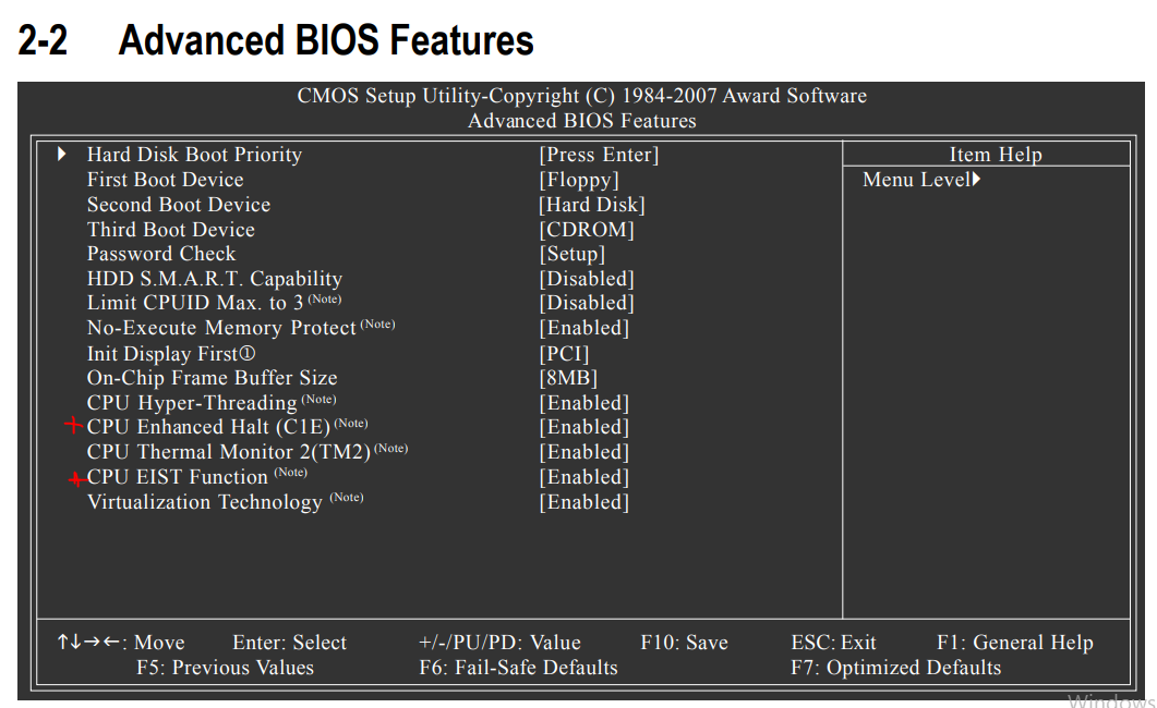

İşaretli olanları Enable değilse Enable yapın. BIOS -> Advanced BIOS Features yapacaksınız. Bu işe yaramaz ise bir sonraki plan :)

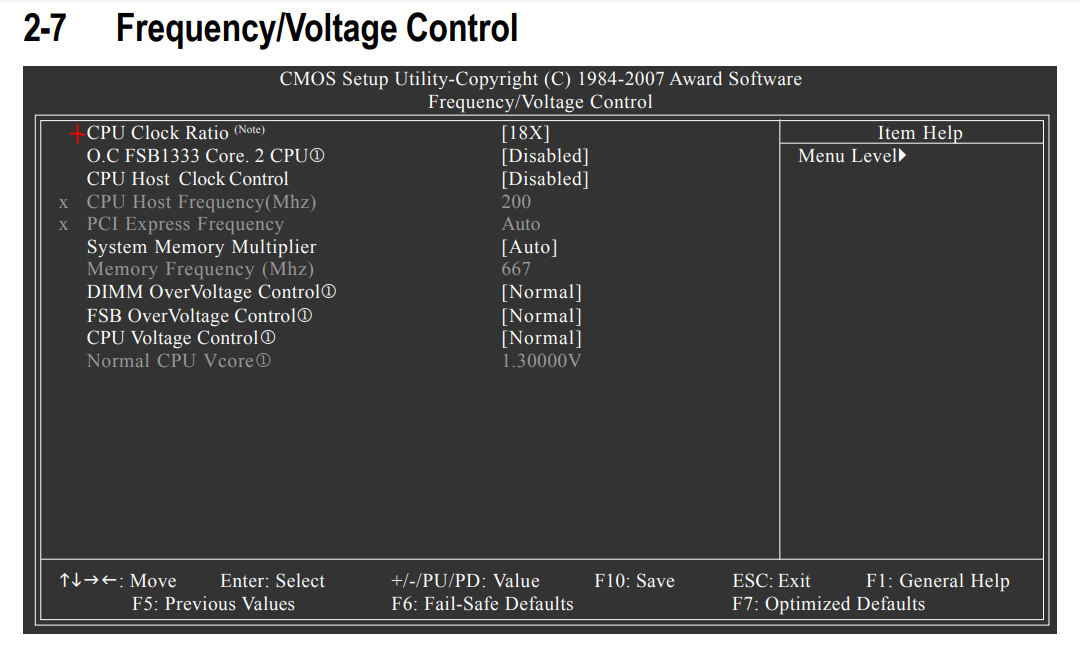

BIOS -> Frequency/Voltage Control yapacaksınız. İşaretli olan yeri sonuna kadar çıkarın. Bu arada önceki işlem de dahil dediklerimi uyguladıktan sonra F10'a basıp kaydedip çıkıyorsunuz değil mi?

1. resimde belirtdikleriniz açık 2. resimde CPU clock ratio yok alttakiler var.

CPU Host Clock Control ayarını da Enable yapın bakalım ondan sonra çarpanlar açılacak mı?
