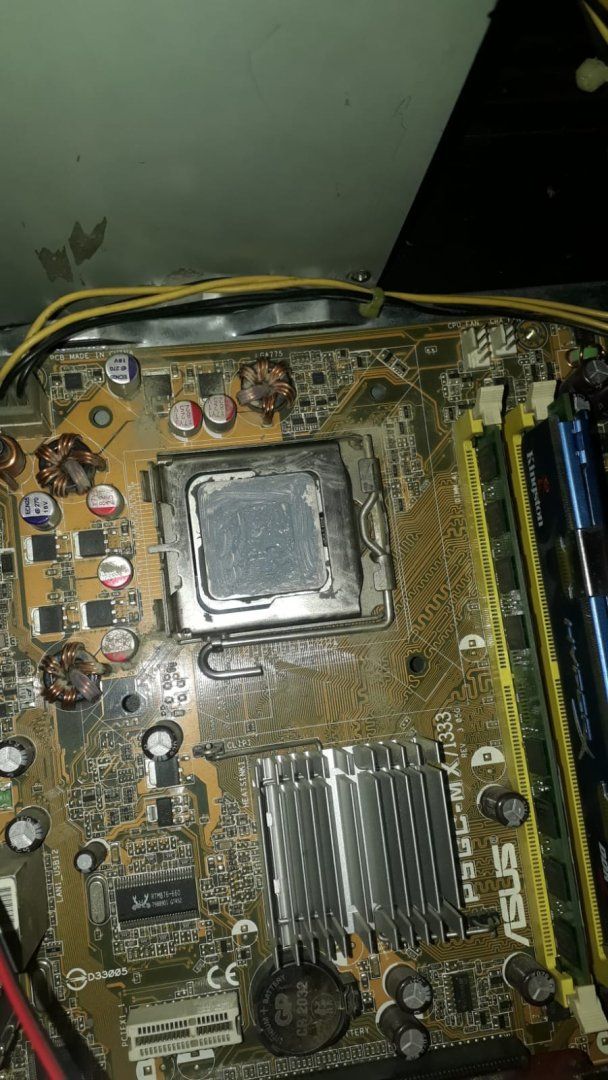

Merhaba arkadaşlar, kısa süre önce E8300'den E8500'e geçiş yaptım sonra ilk izlenim güzel oldu ama bir şeylerin ters gittiğini fark ettim, önce fanın son hızda döndüğünü fark ettim ve acaba işlemci ısınıyor o yüzden mi, diye söylenirken işlemcinin BIOS'ta 67, 5-68 derece olduğunu fark ettim. Bu durum normal olamaz kesinlikle birçok kişi BIOS'tan kaynaklandığını düşünebilir ama BIOS'u son sürüme güncellediğim için bundan olduğunu düşünmüyorum bu sorun sizce yanlış fan montajından mı kaynaklanıyor? Yoksa termal macun mu kalitesiz yardım ederseniz sevinirim.
Not: Kullandığım termal macun bu.
Bende E7500 işlemci var. Anakart: ASUS P5KPL-CM ama ilk geldiğinde 80 dereceydi baktım macun çok az yani yok kadar ve kurumuş. Seninkinde var ama kaliteli macun sürüp denemeni tavsiye ederim.
Ben kalitesiz macun sürmeme rağmen düzeldi ama senin ki daha çakmaya benziyor. Not: Eğer O.C yaptıysan sıcaklıklar çok normal farklı soğutucu almadığın sürece sorunun çözülmez.

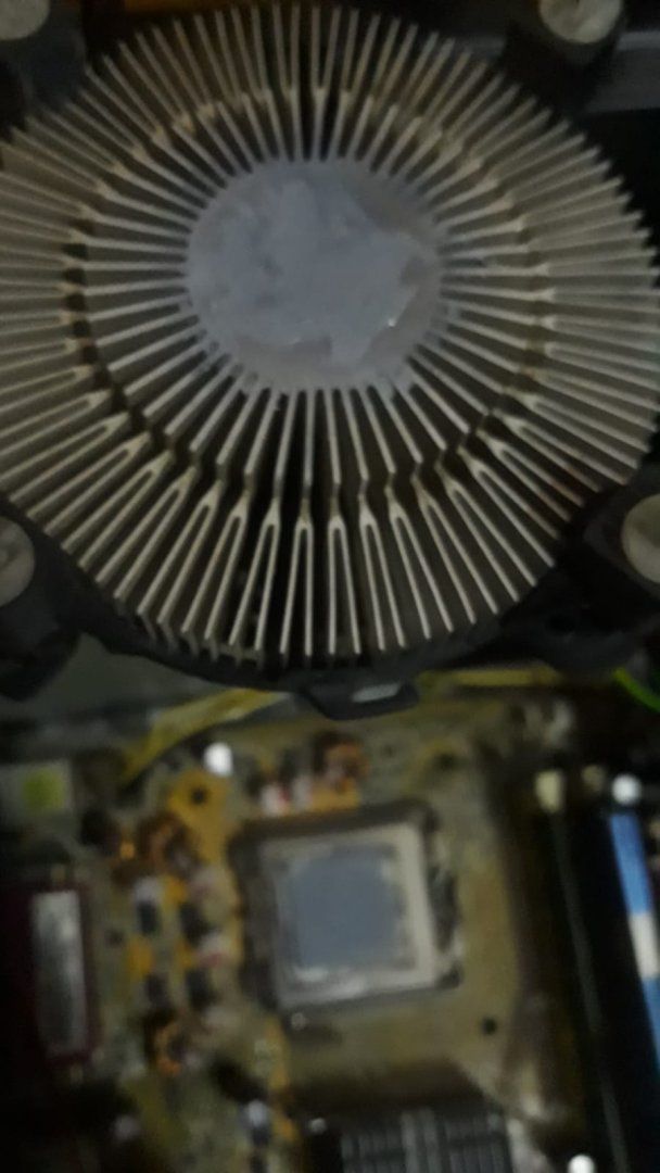

Aslında fazlada sürmedim bir mercimek tanesini eşit düzeyde her yerine yaydım biraz boşluk kaldı oraya çok az mercimek tanesinden bile küçük biraz daha sürdüm görselde gördüğün gibi bu şekilde montajladım ama ısı BIOS'ta 70 idi.
Farklı bir soğutucuya geçtim yağlamalarını tüm bakımlarını yaptım hatta BIOS'tan performans moduna alıp son devire çektim fakat sıcaklılar aynı overclock yapmadim hiçbir şekilde.
