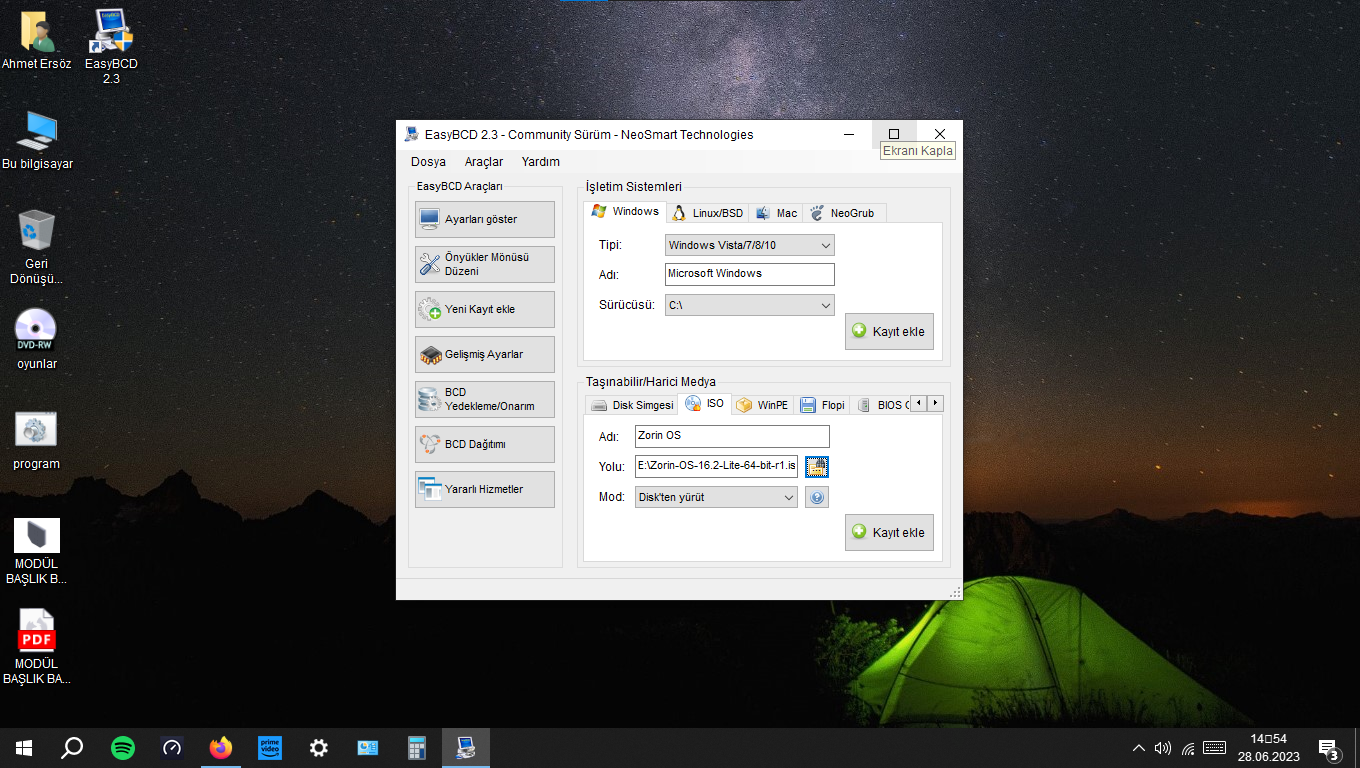

Merhaba arkadaşlar, EasyBCD kullanarak laptopuma 2.'nci işletim sistemi olarak Linux kurmak istedim fakat laptopta açılış ekranında işletim sistemi kısmında kurmuş olduğum Linux dağıtımını seçince bir hata veriyor gördüğünüz gibi. Ayarlarım bu şekilde, yeni bir disk oluşturup ISO dosyasını o kısma attım. Yol olarak da kurduğum yeri seçtim.

Oluşan hata kodu ise şöyle;
GRUB4DOS 8.4.5C 2814-81-17, men: 628K/2997M/8M, end: 3562F5.
E mininal bash-like line editing is supported. For the first Word, Tab lists possible connand completions. Anywhere else Tab lists the possible completions of a device/filenane. ] grub>
Linux dağıtımları için EasyBCD yerine GRUB kullanın. Linux Mint gibi birçok dağıtımı kurarken Windows yanına kur demeniz yeterli. Eğer Windows yanına kur seçeneği yoksa rehberler aracılığıyla elle kurulum yapabilirsiniz ki çok kolay. /boot için 512MB alan ayırıp / için istediğiniz kadar alan ayırmanız yeterli ama başlangıç için zorlayabilir o yüzden kurulum öncesi Windows'tan alan küçültün. Sonra o boş alanı seçin. GRUB Windows'u algılıyor zaten hemen.
Ama çoğu dağıtımda yanına kur ya da üstüne yerleştir seçeneği olduğundan elle bölümlemeye pek ihtiyacınız olmaz. Tabii öğrenmeniz daha iyi olur.
