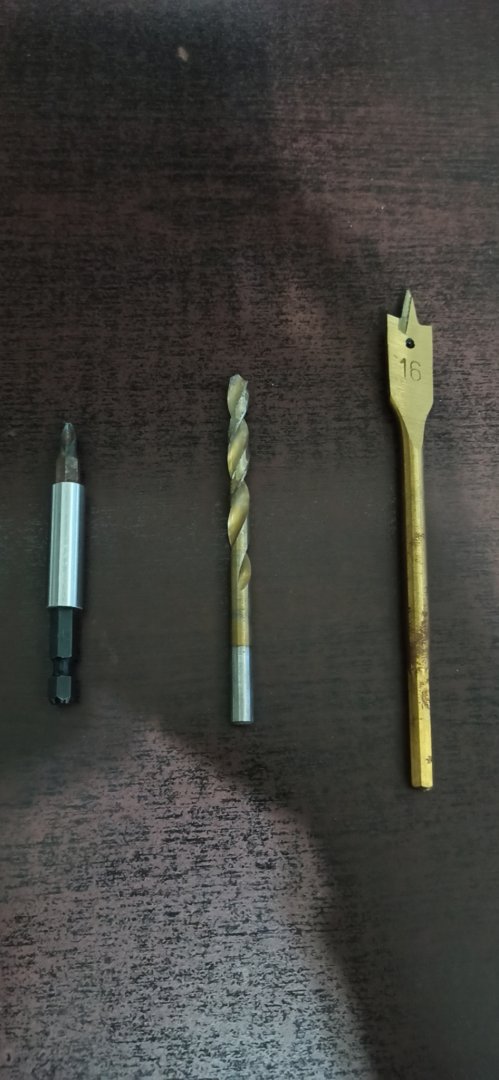

Matkabın üstündeki düğme bu şekil olduğunda hangi hızda olursa olsun mandrende bir miktar yalpalama oluyor ama düğmeyi aşağı çekince devir biraz daha artıyor ve son hızdayken yalpalama kayboluyor. Uç olmadığı için uç takılı halde vaziyet nedir bakamadım. Bu durum kullanımda sıkıntıya sokar mı?
Mandreni tam sıkılmamış yada yanlış sıkılmış olabilir. Sonuna kadar açıp sonuna kadar sıkın düzgünce bir daha deneyin. Normal mi bilmiyorum.
Uzun bir uçta bu ufak oynama epey fark edilebilir.
Mandren sökme videolarına bakıp sökeyim dedim ama vida çok güçlü sıkılmış döndüremedim. Şu başlıkları denedim de yakından dikkatli bakınca görülen ufak bir yamulma var yani tam dik dönmüyor. Evdeki matkap ile de bir kıyaslayıp ona göre karar vereceğim iade ya da kullanma konusunda.

Eki Görüntüle 2332229

Açıkçası ihtiyacım yoktu; bir hevesle aldım. Evde Bosch GBM 10 RE 600 Watt matkap var da bazen dar yerlerde vida atarken tutması biraz zor oluyor diye böyle bir alete merak salmıştım. Ufak tefek montaj işlerinde kullanacağım, duvar delme işi olmuyor da zaten duvar delemez muhtemelen. Fazla kalın olmayan mdf veya pleksi deliyorum bazen. Görselde soldaki vida aparatı olmadan direkt vida ucunu taktığımda mesela herhangi bir yalpalama olmuyor ama uzun parçalar takınca yalpalama görülür hale geliyor.
