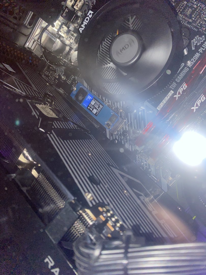

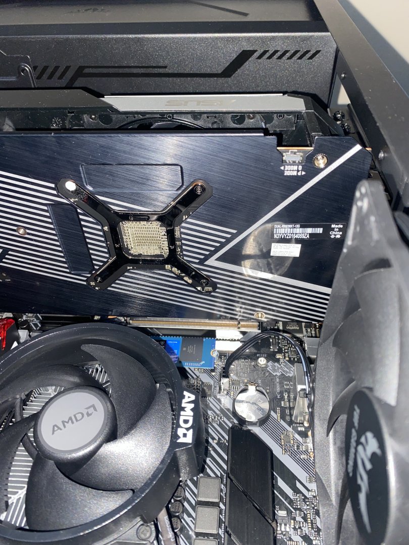

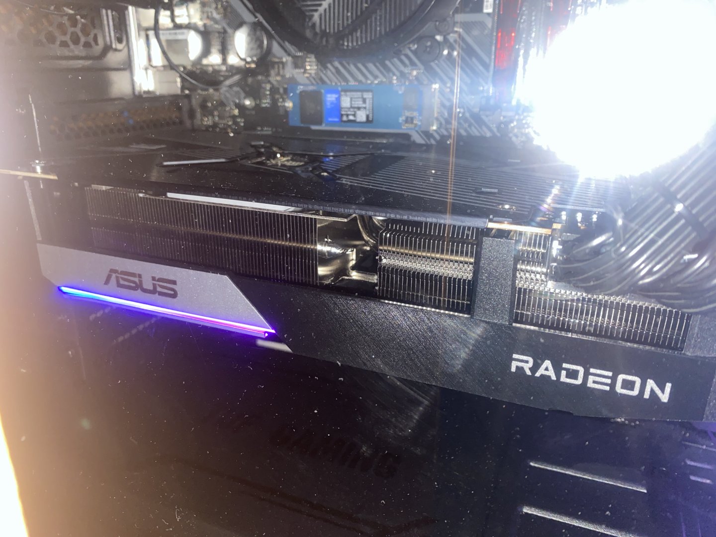

Selam arkadaşlar, bu sistemi yeni aldım fakat kasa büyük olmasına rağmen ekran kartını takarken soldan başlamama rağmen videolardaki gibi tak diye oturmuyordu. O vidalanacak kısmı eşit yapsan bile en soldan oturtmuyordu. Biraz zorlayıp sola bastırarak taktım. 4 gündür bir sorun yok problem yaratır mı?
Bu arada ekran kartını taktıktan sonra fotoğraflarda görüldüğü gibi iki yerden turuncu toz tarzı şey çıktı umarım zarar vermemişimdir.
Toz da olabilir takılmadan önce fotoğraf çekmiştim sanırım kelepçenin oradan bir de baş kısmındaki aradaki boşlukta toz var gibi duruyor.

Zorlanması normal hocam bileşenlerin anakarta oturması için güç uygulamak gerekebiliyor. RAM'lerde özellikle. Sorun olacağını sanmıyorum, zaten sorunsuz bir şekilde kullanıyorsunuz.
Hocam bir fotoğrafta oturtmadan önce çekmiştim onu kastediyor olabilirsin zaten kart tam oturmasa çalışmaz hiçbir şekilde.
Evet sorunsuz şekilde kullanıyorum PCI yuvasına oturmuyordu ön kısım vidalamam gereken yöne doğru baskı yaparak oturttum.
Ekran kartının şu kısmı anakart ve kasanın arkasına ulaşırken bir yere takılıyor olabilir. Ucu yamuksa bunu yapabilir kartı montajlarken oraya da dikkat et. Yoksa PCI yuvasına çok rahat oturur, aksi mümkün değil.
Eki Görüntüle 1629342
Sıkıntım zaten bundan oldu üstteki mesajımda olanı yaptım ufak bir boşlukla en sol kısmı soktuktan sonra gerisi geldi hafif bir bastırma sonucunda.
Aynı kasadan arkadaşımdada var o rahat takıp çıkardı kasanın uyumsuzluğu olabilir mi diye düşündüm bir ara.
Kasa PC konusunda sıfır tecrübeliydim ilk kart takma tecrübem olabilir bu dediğim gibi o vidalamam gereken yeri sığdıramadım.
Emin değilim. Kendi kullandığım tüm kartlar yumuşak şekilde girerken bir defasında arkadaşın kartını takmıştım bildiğin takıldı gitmiyordu. Ben de takarken ışıkla baktım orası vuruyor, hafif eğrilik görünce biraz tersi yönüne bükünce girmişti.
Kasa ve anakarttan olacağını pek sanmam onların standardı bellidir, kartı bir daha söktüğünde o dediğim yere bakabilirsin.
Tamamdır bakacağım teşekkürler.
