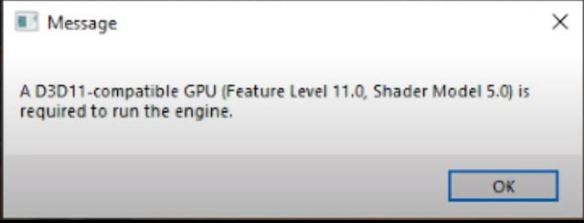

Ekranda hafif beyaz renkli soluk çizgiler var, masaüstündeyken vs. çok belli olmuyor fakat tek renk bir şeye bakınca basbayağı anlaşılıyor. Oyun falan girmeye çalıştığımda her oyunda farklı hatalar veriyor. Ekran kartında kalıcı bir arıza olduğunu sanmıyorum çünkü daha önce de olmuştu ama çok sayıda yeniden başlatınca düzelmişti, konuyla ilgili bilginiz/yardımınız var mı?
Dosyaları indirip taratın, hazırda beklesin. Aygıt yöneticisinde ekran kartına sağ tıklayıp özellikler dedikten sonraki ekranın resmini atma şansınız var mı? Önce ünlem işaretini çözmemiz lazım, eğer ondan sonra hata devam ederse attığım dosyaları videoyu izleyerek kurup öyle denersiniz.
Resim bu hocam, ayrıca dosyaları tarattım her hangi bir sıkıntı yok.
Haberler kötü maalesef. GTX 770 Kod 43 hatası bu konudaki yorumda tamir görmeden çözülemeyeceği belirtilmiş.
