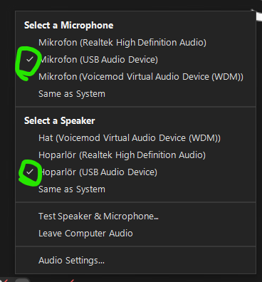

Mikrofon ile bir sorunum yok benim, USB ile mikrofonu kullanabilmek için giriş aygıtını USB seçmeniz lâzım. Örneğin Zoom'da şu şekilde seçmelisiniz:

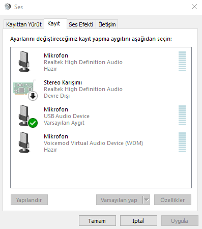

Sürekli varsayılan olarak seçili olmasını istiyorsanız şuradan varsayılan yapmalısınız:

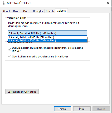

Normalde burada benim bildiğim 2 kanalı, 16 Bit, 480000HZ yazması gerekirken sesi tek kanaldan alıyor. Ondan olabilir mi acaba? Mikrofon sesini %90'a falan indirdiğim de sesim duyulmayacak kadar azalıyormuş. Yani bozuk mu acaba bilmiyorum. Eksa offical Store'dan aldım üstelik.

Mesela bu fotoğrafta jak girişi ile bağladığımda karşıma çıkan seçenekler bunlar dostlar. Ses kaydı yaptığımda ise sesimi duyabiliyorum. USB'den yaptığımda sesim duyulmuyor ve mikrofon bassı arttırıyorum fullüyorum sesim karşıya ancak öyle gidiyor ne yapmam lazım gerçekten anlamadım.
