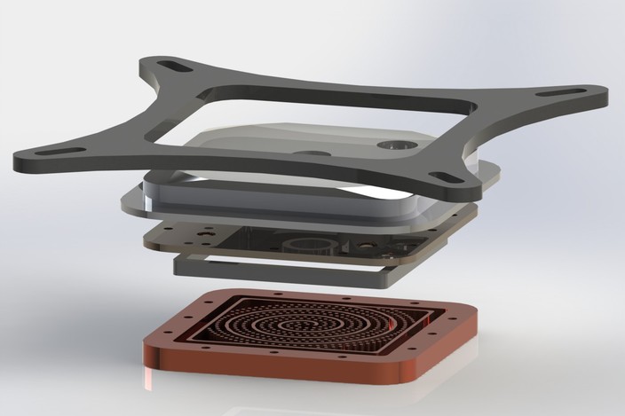

CPU bloğu yapmak için öncelikle biraz araştırmanız gerekiyor. Bakır olduğu için talaş kaldırma işlemleri zaten sıkıntı olacaktır ama ben frezede yapıldığını düşünüyorum. Sıvı CPU bloğuna girip hemen çıkmıyor biraz kanal yapıyorsun oraya. Buna genel olarak kondenser deniyor. Sen boyutlarını belirle öncelikle ben diğer kısımlarda sana yardım ederim tekrar. Bu arada pc ile çok alakam yok fakat makine mühendisiyim.

Pres için kalıp şart tabiki fakat bunu yapan firmalar birden fazla yapıyorlardır. Siz daha büyük ölçeklerde yapın. Sıvı oralardan geçiyor kendinize göre kanal yapın. Bunlar biraz daha üst düzey. Siz daha büyük yaparsanız pompa ve radyatörü ona göre seçersiniz. Benim önerim büyük yapmanız yönünde çünkü vida delikleri için dışarda pay bırakırsınız. Sızma olmaması için güzel bir yol olur.
Anladım sanırım bu aradaki parçalar suyun temas alanını genişletmek için.
Peki alt taraf ince mi olmalı kalın mı?
Resimler hep perspektif fakat benim gördüğüm kadarıyla 2 yada 3 mm kalınlık var hiç teknik resim bulamadım.

Bu resimdeki daha kalın olabilir fakat ben bu şekil yapmanızı öneririm. Dışa O-ring içeriye kanallar olur. Sıvının dışarıya çıkmayacağından emin olursunuz bu sayede. Bence siz derdinizi bir kalıp ustasına anlatın onlar bu konularda çok iyiler. Sıvı kaçırmayacak şekli belli içinden sıvı geçecek bir sistem.
