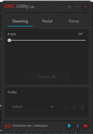

@Akif9748 yardımcı olabilirseniz sevinirim. Leonardoya kodu attım. Potlar ile çalıştırdım (sadece 1. ve 2. yerde çalıştı diğerlerini çalıştıramadım nedense). Şimdi bugün encoder elime geçti ve takıp test etmeye başladım. Encoder 0 ve 1. pinlere bağlı + - ise 5v+ ve gnd ye bağlı. 6. pin GND'ye bağlı ancak gene de encoderi döndürdüğümde tepki yok. Elimle yeşil veya sarı kabloya dokunduğumda wheel confikde sağa sola dönüyor çok yavaşda olsa ancak encoderle hiçbir şekilde dönmüyor. Ayrıca hiçbir şekilde direksiyon konfigürasyonu yapamıyorum ya da merkezleyemiyorum.

Nasıl yani hocam ? Şuanda düğmeleri ve potları olmasını istediğim gibi kullanabiliyorum. Sorun yanlızca encoderde. Ayrıca Arduino ile nasıl test edeceğimi bulamadım sizin bildiğiniz bir yol var ise sevinirim.

Pedalları hallettim kullanabiliyorum 4 potuda. Encoder çalışıyordu bir anda çalışmamaya başladı sebebini arıyorum. Ve bahsettiğiniz.
Cprye ppr seçtiniz ya wheel Config'den onun 4 katını yazın.
Bu dediğinizi bilmiyorum oraya da bir şey yazılı değildi çalışırken hala daha değil. ( ayarlar kısmındaki hiçbirşeyin ne olduğu hakkında bir fikrim yok)
