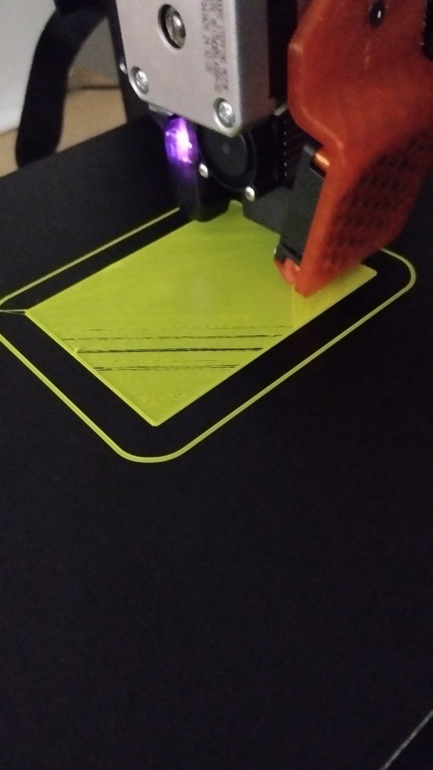

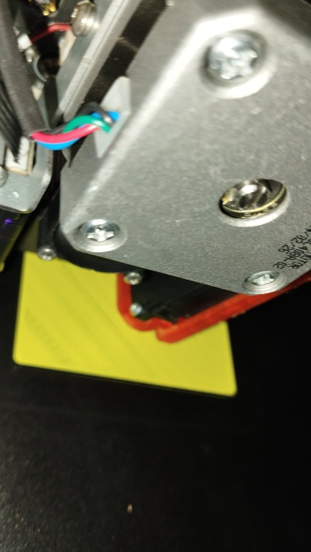

1-2 ay önce ender V3 SE bir yazıcı aldım. Ancak yazıcıyı aldığımda tablanın köşelerinin kalkık olduğunu fark ettim ve durumu firmaya bildirdim. Yeni tabla gönderimi ya da ayar için servis talep ettim, ancak kalınhesap firması bu konuda pek yardımcı olmadı.
Tabla sorunu nedeniyle hotend tıkandı ve makineyi sökmek zorunda kaldım. Hotend ile üst blok arasına kaliteli bir termal macun sürdüm, ancak bu kez de filament teflon borunun içinde eriyip dolmaya başladı. Şimdi yeni bir hotend ve tabla siparişi verdim. Benzer sorunları yaşayan ya da çözümünü bilen varsa, yardımlarınız için şimdiden çok teşekkür ederim.
Ayrıca chz 0.4 nozzle kullanıyorum, 0.8 nozzle denedim ama baskı alamadım. Bununla ilgili bilgisi olan varsa, yardımlarınız için çok teşekkür ederim.

Baskı sonrası radyatörü soğutan fan durana kadar makineyi açık bırakman gerek, şayet öyle yapmıyorsan boru içindeki filament kısmen erir. Benzer şekilde o fan sağlıklı çalışmıyorsa baskı sırasında da aynı durum gerçekleşebilir.
Söküp topladığın için teflon boru nozül ile tam temas etmiyor olabilir ya da ucu deforme oldu ve tam düz kesemediysen de oluşan temassızlık eriyen filamentin o bölgelere dolmasına neden olur, bu tıkanma ve/veya akışta sorun yaşatır.
Farklı çaptaki nozül ile baskı alabilirsin ama ona uygun profil oluşturman gerek.
