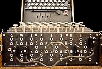

Enigma Makinasının Ortaya Çıkışı
Enigma, 20. yüzyılın başlarında Almanya’da hayat bulan bir elektro-mekanik şifreleme cihazı. İlk kez 1918’de Arthur Scherbius tarafından patentlendi. Başlangıçta finans kurumları ve ticari kuruluşlar için güvenli iletişim aracı olarak düşünülmüştü. Ancak 1920’lerin sonlarına doğru, bu cihazın askeri potansiyeli fark edilince, Almanya ordusu tarafından “Wehrmacht Enigma” adı altında yeniden tasarlandı.

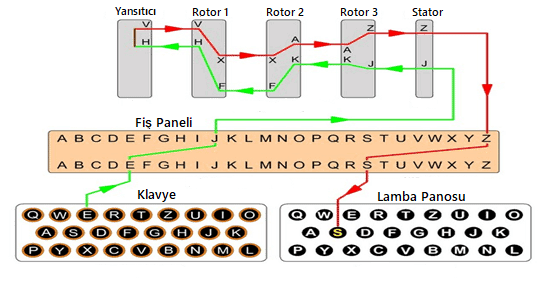

Çalışma Prensibi ve Kriptografik Yapısı
Enigma makinası, elektrik devreleri ve mekanik parçaların birleşimiyle çalışan bir polialfabetik substitüsyon şifreleyici.
  • Her tuşa bastığınızda, harf bir dizi rotor (ya da “walze”) üzerinden geçiyor.
  • Her rotor içindeki kablolama sistemiyle belirli bir permütasyon uyguluyor.
  • Rotorun dönmesiyle her harf sonrası yeni bir harita oluşturuluyor.
  • Son aşamada “reflector” (Umkehrwalze), sinyali geri çevirerek sistemi simetrik hale getiriyor.
Bu sayede her harf farklı bir şekilde şifreleniyor; aynı harf bir kez daha yazıldığında sonuç farklılaşıyor. Böylece istatistiksel analiz yapmak zorlaşıyor.

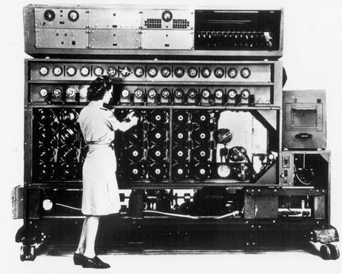

Enigma’nın Kırılması: Bletchley Park ve Alan Turing Ekibi
Polonya matematikçileri Marian Rejewski, Jerzy Różycki ve Henryk Zygalski, 1932’de Alman Enigma’sının ilk sürümünü analiz ederek önemli bir başarı elde ettiler. Almanların sistemini kopyalamayı başardılar ve “bomba kryptologiczna” adını verdikleri cihazla şifreleri çözebildiler.
Bu bilgi, savaşın başında İngiltere’ye ulaştı. Ardından Bletchley Park’ta Alan Turing’in liderliğinde yapılan çalışmalar sonucunda, Enigma trafiği düzenli bir şekilde deşifre edilmeye başlandı. Turing’in tasarladığı Bombe cihazı, günlük anahtarları insan gücünden binlerce kat daha hızlı çözebiliyordu. Bu başarı, Müttefiklerin savaşta stratejik üstünlük kazanmasında belirleyici bir rol oynadı.
