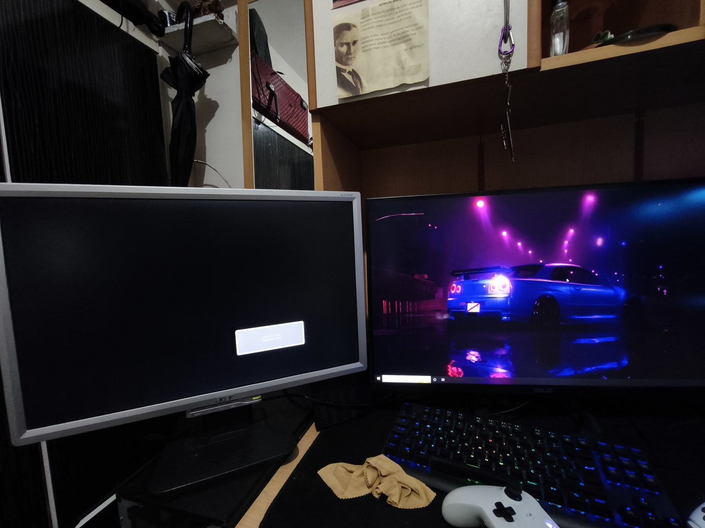

Ne kadar araştırıp video falan izlesem de bir türlü eski monitörü 2. ekran yapamadım. 2. ekranı takıyorum, "input not supported" yazıyor. 1. ekranım ise 2. ekranı taktığım için kenarı kayıyor ve simgeler falan o kısımda kalıyor. NVIDIA Denetim Masası'nı açmaya çalışıyorum ama pencere 2. ekranda açıldığından ayar yapamıyorum.
Sorunu saçma bir şekilde çözdüm 3. bir ekran daha bağladım onu bağlayınca Surround ayarları açıldı 2. Ekranın çözünürlüğünü düşürdüm kaydettim sonra da 3.ekranı yine Surround ile kapattım ama 3.ekranın HDMI kablosunu çıkartırsam 2. ekran yine hata veriyor çok saçma olay ama işe yarıyor.
Eki Görüntüle 2456992
Sorunu saçma bir şekilde çözdüm 3. bir ekran daha bağladım onu bağlayınca Surround ayarları açıldı 2. ekranın çözünürlüğünü düşürdüm kaydettim sonra da 3.ekranı yine Surround ile kapattım ama 3.ekranın HDMI kablosunu çıkartırsam 2. ekran yine hata veriyor çok saçma olay ama işe yarıyor.
Aynı olay PS3'ü eski bir monitöre bağladığımda bir süre sonra benim de başıma gelmişti çözünürlükle ilgili bir hata başka bir televizyoma bağlayıp PS3'ün çözünürlüğünü düşürüp geri bağlayınca sorun çözülmüştü garip bir hata.
