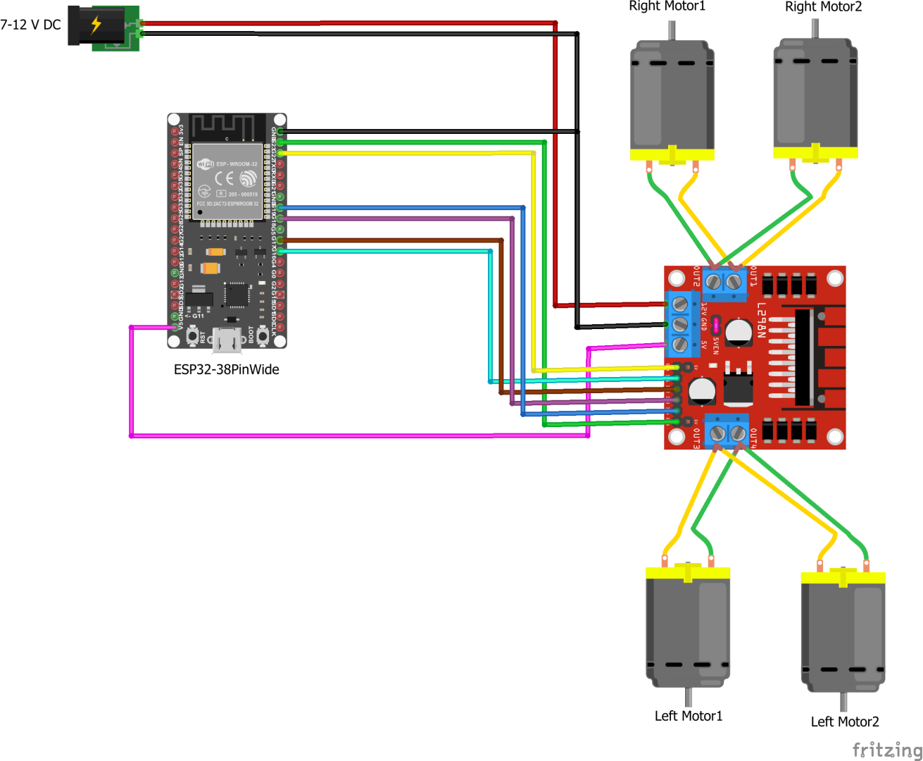

ESP32 kısa devre oldu
Hocam bu işin olayı bu zaten. Şematik okumayı bilmelisiniz ezberden yaparsanız sorun yaşarsınız. Yüksek ihtimalle yanlış bağlantı yaptınız ve mikrodenetliyiciniz zarar gördü.
Diyagrama göre yaptım kafama göre olan bir şey değildi.
Kodunuzu atın birde.
Ban yeni açıldı kusura bakmayın

Kardeş yanmış senin mikrodenetleyici geçmiş olsun değiştireceksin.
Nasıl anladınız? Ve hatam nerede onu söyleyebilir misiniz?
ESP32 çok hassas cihazdır kısa devre yaptığın yanıyor beni çok çıldırtan mikrodenetleyici hatta ısınması yandığını gösteren şeydir dikkat etmen şey çok hızlı açılıp kapanmamasını sağlamak fazla ısıtmamak kısa devre olmamasına dikkat etmek
