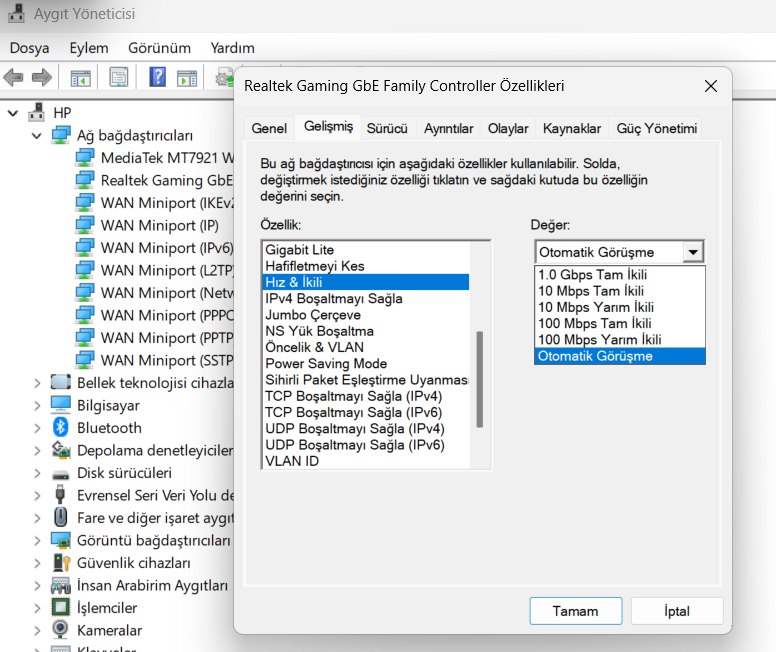

Ethernet sürücüsünde 1000 Mbps seç aygıt yöneticisinde bulunan buradaki ayarlara bir göz at bir de kablo sağlam mı kontrol etmek lazım.
Eki Görüntüle 2550605
Gittim yeni kablo aldım hocam düzeldi. Dediğinizi daha önce de çokça denedim ama işe yaramıyor. Bu sorunu yaşayan arkadaşlar varsa kablonuz arızalı demektir.
