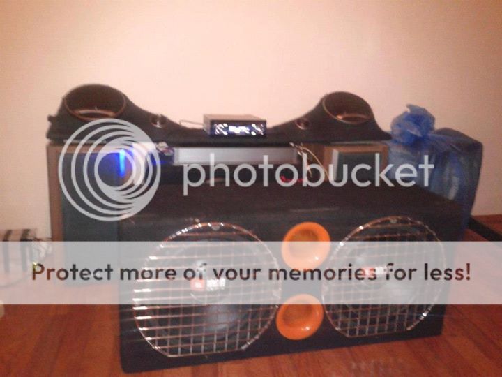

Arkadaşlar; Dün gece saat:3'de videoyu çekmiş bulunmaktayım. Model isimlerinde hatalıdır ama kurulumda bir sıkıntı yoktur. Sürç-i lisan ettiysek affola

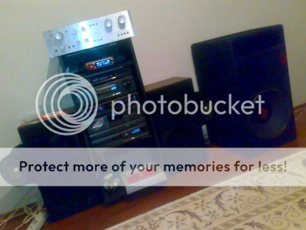

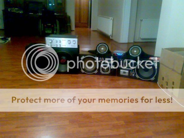

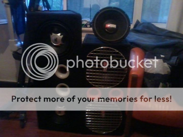

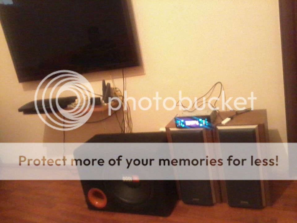

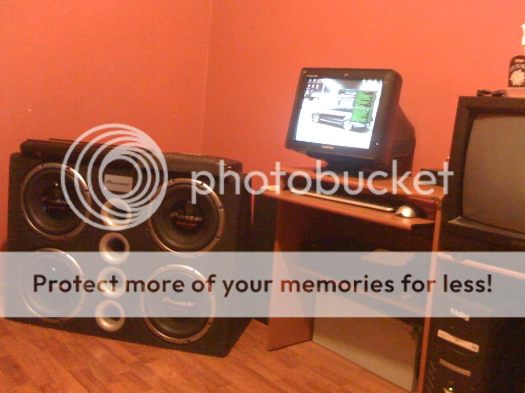

Bunlarda benden olsun. Eve yaptığım bazı sistemler.
