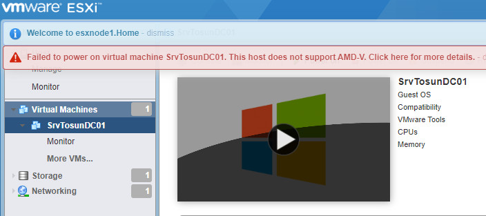

Aktif kullandığım PC'deki workstation 17.5 üzerine esxi 6.7'yi kurup içinde sorunsuz olarak Web'den erişim sağladım. İş esxi içinde Win 2016 server kurmak istediğimde 5600X işlemcim açısından hata mesajı veriyor olması idi. Hatta o hata mesajını da paylaşayım.
Esxi'yi workstation 17.5 ile W11 work-Pro üzerinde ve de B450M MB; 16 GB DDR4; 1660 Ti; SSD disk ile çalıştırdım. OS kurulum ve settings kısmında ekteki hata mesajları dışında sistem çalışmasına engel hata mesajı vermedi. Sanal Win-server'ı çalıştırmak istediğimde ise çalışmadığı için kenarda duran Xeon 2670 sistemimde denemeleri yapmak istediğimde ise OS install aşamasında hata aldım.

VMware sitesinde maalesef bu tür bir UEFI desteği olmadığını belirtiyordu zaten önceki yazımda biliyordum. 6.7'nin Update 3'ünü kurmamı söylüyorlardı ama sonraki denememde maalesef 6.7U3 de aynı hatayı verdi.
Ben de 7.0.3 ile yola devam etmek zorunda kaldım.
6.7 ile inat etmemin sebebi ise; 8'e kadar olan tüm ara versiyonları manuel olarak Update etmeyi yapmak idi. Ama kısmet 7'den 8'e Update'i yapacağım.
Şu an SSD diskimde 7.0.3 versiyon kuruldu. Kurulum aşamasında yakalayamadığım bir hata mesajı vermiş olsa bile sistem kuruldu ve web ara yüzünden sisteme ulaşıp ilk sanal sistemime Win SRV2016 kurulumu yapmaktayım.
