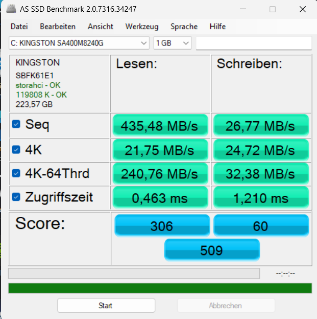

Hocam kusura bakmayın ev taşıma işi vardı, interneti yeni bağlatabildim. Hard Disk verilerini gönderiyorum. İlki health testi, ikincisi error scan.
SSD verileri:
    190,3 KB · Görüntüleme: 16
    78,4 KB · Görüntüleme: 13
    132,5 KB · Görüntüleme: 13
    118,1 KB · Görüntüleme: 15

HDD için HD tune Pro 5.75 sürümü ile quick scan kapalı olacak şekilde health ve error scan taraması yapın. Ayrıca HDD için sağlık ve performans kısmını da paylaşın.
Hocam ilk iki görüntü HDD error scan ve health verileri. HDD sağlık ve performansı paylaşıyorum.
