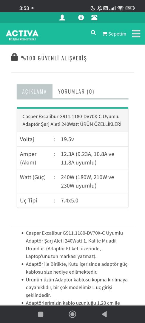

Hocam bir de bu adaptör nasıl sizin de önerebileceğiniz bir adaptôr varsa atar mısınız fiyat sıkıntı değil link: Casper Excalibur G911.1180-DV70X-C Uyumlu Adaptör Şarj Aleti 240Watt
Alacağınız adaptör 240 watt gücünde, 19,5 Volt ve en az 6,15 amper gücünde olmalı. Volt sabit ama amper daha yüksek olabilir.
Bir de şarj giriş soketinin uyumu var bunu da göz ardı etmeyin.

Evet attığınız adaptör uç olarakda watt ve amper,volt olarak da uyum sağlıyor.Korkmadan alabilirsiniz.
