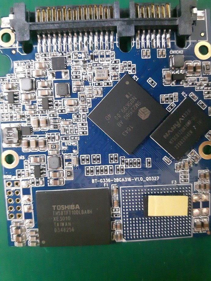

Arkadaşlar biraz araştırma yaptım. Giriş seviyesi SSD olarak bir kaç alternatifimiz var. Gigabyte, Adata SU650 ve Crucial BX500 olarak. Hepsinin yapımında kullanılan kontrolcü ve bellek yongaları en giriş seviyesi dayanıksız ürünler. Bu bileşenlerle 6-7 aylık bir kullanımdan sonra mefta olma kapasiteleri yüksek cihazlar. Ayrıca DRAM-less dediğimiz yapıda. Ucuz olması için DRAM kullanılmıyor. Biraz araştırmalarım sonucu en baba markaların bile giriş seviyesi cihazlarda bol bol sorun yaşattığını görünce bu sefer şansımı pek bilinmedik markalardan deneyeyim dedim. Ezcool marka SSD'ler hakkında az çok araştırma yaptım. Marka her ne kadar bilinmese de bana içeriği iyi gibi geldi. Bana detaylı bir şekilde bu Bellek ve Kontrolcü'lerin olduğu bu cihazın 130TL ücretiyle alınabilir olup olmadığını açıklayabilecek bir babayiğit arıyorum. Nispeten yukarıda saydığım SSD'lerden çok daha iyi bileşenler kullanıldığını duydum. 120GB'lık bu modelin içeriği ise bu şekilde;

Bu olay yalnızca yonga modeline bakmaktan ibaret değil zira Ezcool ile aynı kontrolcüyü kullanan JD marka SSD'lerin kronik şekilde boot problemleri yaşattığını gözlemledik. Olayın kalite ve yazılım boyutu da var.
Ezcool'un bahsettiğin model ürününü ADATA ile karşılaştıracak olursak yalnızca kontrolcü anlamında bir tık daha iyi olduğu söylenebilir. Ancak ADATA'nın orta segment ürünlerinde kullandığı kontrolcü yongasına kıyasla da iki tık kötü. Yani giriş ile orta arasında ancak girişe daha yakın kesinlikle.
Bu fiyata çoğu SSD TLC depolama yonga teknolojisini tercih ediyor ve tamamen maliyetten uzaklaşmak için tercih edilen - gündelik kullanıcıya hitap eden tercihler.
240GB SSD yazınca karşına çıkacak en ucuz modeller arasında kıyaslama yapıyoruz unutma. Haliyle en ucuzunu bulup en güzelinde olan özellikleri beklemeyeceksin.

Ben de biraz araştırma yaptım. Öğrendiğim bilgileri elimden geldiğince paylaşmak isterim.
Bu SSD'de Silicon Motion SM2258 kontrolcü mevcutmuş. Tom's Hardware, SM2258'in iyi bir kontrolcü olduğunu ve doğru flaşla eşleştirildiğinde etkileyici performans ve kararlılık sunacağını, ancak önbellek için pahalı bir DRAM gerektirdiğini belirtmiş.
DRAM olarak da NANYA marka bir DRAM kullanılmış. NANYA da en büyük çip üreticilerinden biriymiş ve Elixir bu markanın alt bir markasıymış. Dell gibi markaların hazır sistemlerinde bu markanın bellekleri kullanılırmış. Micron, Samsung gibi üreticilere göre daha ucuz DRAM IC'leri üretmeye çalışıyorlarmış.
Depolama olarak da Toshiba markalı bir NAND Flash Memory kullanılmış. NAND'in patenti Toshiba'ya aitmiş ve tabi ki dünyanın en büyük NAND üreticileri arasındaymış Toshiba da. Ancak şöyle bir şey var ki bu NAND'in kodunu arattırınca koca bir hiçle karşılaşıyorum :( Hiçbir şey çıkmıyor. Çok yakın olanı (TH58TFT0DDLBA8H) var ancak bizimkisi (TH58TFT1DDLBA8H) yok.
Galiba sadece tek bir tane NAND yongası var. Tüm yük tek bir yonga üzerine biniyor. Bu da kötüye işaret :(
Üstte söylemiş olduğum çok yakın olan yonga da MLC NAND Flash Memory'miş. MLC'nin TLC'ye göre daha iyi olduğunu biliyorsunuz zaten :)
Marka olarak bakacak olursak da EZCOOL Tayvan merkezli bir markaymış. SSD haricinde bilgisayar kasası, güç kaynağı (80+ Sertifikalıları da mevcut), tablet bilgisayar ve birçok teknolojik ürün üretiyorlarmış.
Umarım faydam dokunmuştur. Eğer yanlış yazdığım bir kısım görürseniz lütfen söyleyin 🤗

Ellerinize sağlık tam olarak istediğim bilgiler bunlardı. Aslında kağıt üzerinde iyi gibi, 1 yılı deviren sorunsuz kullanıcılar da gördüm. Ne diyorsunuz alınır mı sizce? Bu fiyat aralığına sahip DRAM'li başka SSD yok gibi...
Bu arada bana 120GB'lık bir SSD lazım. Bunu almazsam Crucial BX500 alacağım. Ancak onda da DRAM yok ve DRAM'siz SSD'ler daha çabuk ölüyormuş
Ama bu SSD'de sözde Toshiba kullanılıyor ancak model numarasını aratınca bir şeye ulaşamamamız acaba fake mi değil mi diye düşündürtmüyor değil...
Dediğiniz gibi, bu SSD'de ne kadar DRAM bulunsa da NAND yongası şüpheli. Üstelik tek bir tane. Tüm yük tek bir yonga üzerine biniyor. Bu da çok fazla veri yazıp depolama yapmanız durumunda sıkıntı çıkartabilir.
Çok fazla veri yazıp depolama yapmayacaksanız, Windows'u kurup keyfinize bakacaksanız alabilirsiniz diye düşünüyorum.
