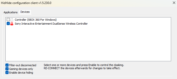

Emin misin doğru ayarladığına? Hidhide programından x360ce sanal kol oluşturmuş mu kontrol et.
Ekteki gibi XBOX 360 yazması lazım.
HidHide

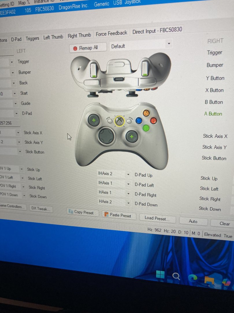

bak mesela yeşil ısı olan yerde c tuşuna bastım çalışıyor

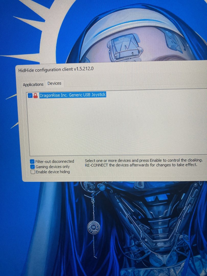

benim kol gözüküyor doğru mu su an
Hayır sanal kol oluşmamış. Senin o şekil tiklemene gerek yok şuanlık. Tikleyince o kolu cihazda gizlemiş oluyorsun programın amacı o. X360ce programını doğru ayarlayıp sanal kol aktif edildiğinde gizleyeceksin. Şuan tiklesen de çalışmaz alttaki "enable device hidding" seçeneğini tiklemen lazım. Bu programı kullanmazsan oyun içinde çift tıklama yapıyor. X360ce ayarlarını kontrol et, baştan tanıt bakalım. Attığım driver yüklü mü kontrol ettin mi?
Hayır sanal kol oluşmamış. Senin o şekil tiklemene gerek yok şu anlık. Tikleyince o kolu cihazda gizlemiş oluyorsun programın amacı o. X360CE programını doğru ayarlayıp sanal kol aktif edildiğinde gizleyeceksin. Şu an tiklesen de çalışmaz alttaki "enable device hidding" seçeneğini tiklemen lazım. Bu programı kullanmazsan oyun içinde çift tıklama yapıyor. X360CE ayarlarını kontrol et, baştan tanıt bakalım. Attığım driver yüklü mü kontrol ettin mi?
